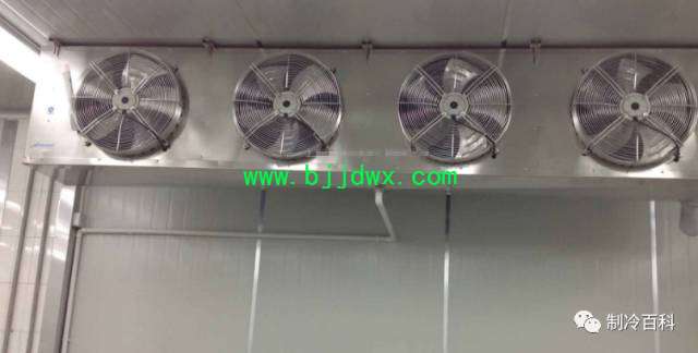

前言:冷风机因其可以强制送风、提高换热效率;带有接水盘、化霜方便、可以适应各种工况环境;造价相对便宜、初投资低;成为制冷系统应用最普遍的蒸发器。
尽管根据不同的应用工况,冷风机的片距做了相应的调整,但是因为强制送风,加大了传热温差,所以中、低温制冷系统的冷风机表面结霜很快。在大、中型冷库项目中,多使用并联机组做为冷源。并联制冷系统,在冷风机的供液电磁阀停掉以后,因为其他冷风机还在工作,压缩机需要继续运行。已经停止工作的冷风机内残留的制冷剂就会继续蒸发,这又进一步加剧了冷风机表面的结霜。
铜的热导率是397W/(㎡¡℃),铝的热导率为210W/(㎡¡℃),而霜的热导率仅为0.116~0.139W/(㎡¡℃)。而且,霜层会使流道变窄,风量减少,最终会完全堵塞蒸发器,严重阻碍空气流动。霜层过厚使制冷装置的工作条件恶化,冷间降温困难,压缩机制冷量降低,其耗电量增加。因此,冷库中的冷风机大约在累积运行5~8小时后,需要进行一次除霜。

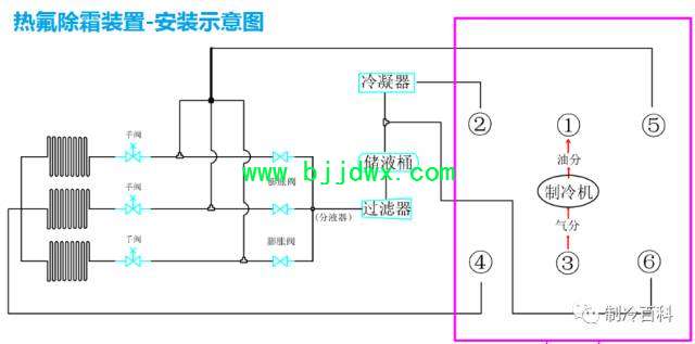

目前,桶泵供液系统因为增加很多附属设备,且附属设备增大,使投资成本增加,还只是在大型系统上应用。占市场多数的中、小冷库,利用氟利昂容易实现自动化控制的优势,采用直接膨胀供液加排液桶进行热氟除霜的很有推广价值。

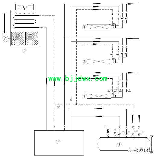

基本原理:利用压缩机排出的热氟利昂蒸气,对冷风机进行加热除霜。除霜后的氟利昂液体排入排液桶,再加压使排液桶内的氟利昂供入供液管参与制冷。除霜时,排液流向和制冷循环时的方向一致。其基本原理如下(见图):
1、压缩机组2、冷凝器3、排液桶4、蒸发器5、冲霜主电磁阀6、冲霜电磁阀7、供液电磁阀8、回气电磁阀9、回液电磁阀10、排液电磁阀 11、减压电磁阀12、加压电磁阀、13、落液电磁阀
制冷时:供液电磁阀7 和回气电磁阀8 开启,其他电磁阀关闭。化霜时,供液电磁阀7 和回气电磁阀8 关闭,同时冲霜主电磁阀5、冲霜电磁阀6、回液电磁阀9、减压电磁阀11、落液电磁阀13一起打开。
化霜结束:冲霜电磁阀6、回液电磁阀9、减压电磁阀11、落液电磁阀13 同时关闭。加压电磁阀12 打开;当排液桶压力≥冷凝压力时,排液电磁阀10 打开,排液桶的制冷剂进入供液管参与制冷。当排液桶内的液位到达下限,冲霜主电磁阀5、加压电磁阀12、排液电磁阀10 同时关闭。减压电磁阀11 自动开启,将排液桶内的压力减至吸气压力后自动关闭。
