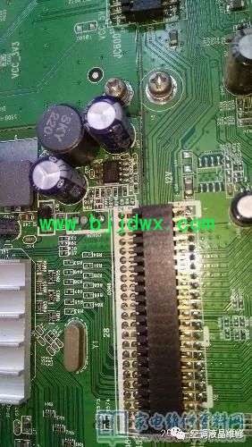

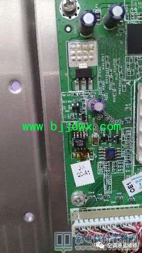

创维42E60HR液晶电视灰屏但有声音的通病维修
一台创维42E60HR液晶电视机,这台机器有个通病,就是灰屏有声,拆开机器,测量逻辑板上供电无12V。这时候重点就要检查倍频板上的U1  P3482(用e1482代,旧板上拆的)和U2 P06b03(可用4953 双P沟道场效应管代换)后故障修复。
