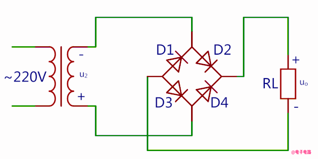

本文分享几张桥式整流电路工作原理的动画图。

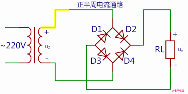

变压器u2正半周时电流通路
变压器u2负半周时电流通路

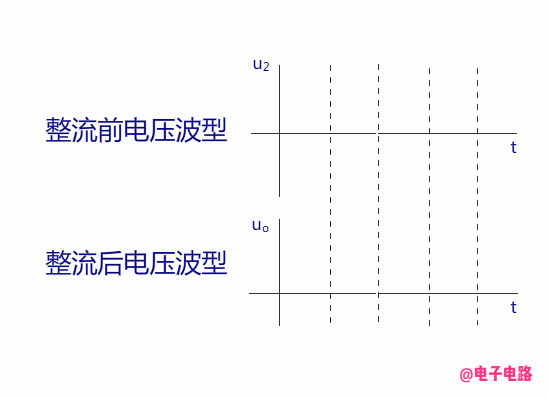

整个周期电流通路是这样的
桥式整流电路输出波形与全波整流电路的一样,也是全波波形,所以整流后输出电压是整流前的0.9倍。
总结
(1)画图时要注意4只整流二极管连接方法。
(2)电源变压器次级线圈不需要抽头。
(3)每一个半周交流输入电压期间,有2只整流二极管同时串联导通,另外2只整流二极管截止。
(4)桥式整流电路输出波形是全波波形。
