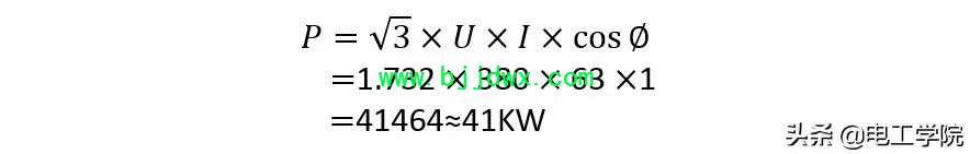

该空开是3P、63A的空开
1. 如果所带的负载是阻性负载,阻性负载功率因素一般取1,该空开最大能带的负载为:
当然我们也可以通过经验来估算:1KW三相380V阻性负载,额定电流大概为1.5A。那么63A空开最大能带的负载为63÷1.5=42KW,和估算结果相差不大。
2. 如果所带的负载是感性负载,感性负载功率因素一般取0.8,该空开最大能带的负载为:
同样,我们也可以通过经验来估算:1KW三相380V感性负载,额定电流大概为2A。那么63A空开最大能带的负载为63÷2=31KW,和估算结果相差不大。

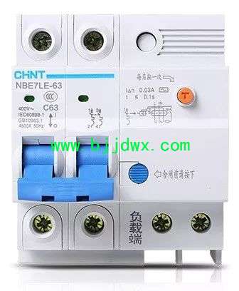

该空开是2P、63A的空开
1. 如果所带的负载是阻性负载(比如热得快、热水器等),阻性负载功率因素一般取1,该空开最大能带的负载为:
当然我们也可以通过经验来估算:1KW单相220V阻性负载,额定电流大概为4.5A。那么63A空开最大能带的负载为63÷4.5=15KW,和估算结果相差不大。
2. 如果所带的负载是感性负载(比如单相电机、风扇等),感性负载功率因素一般取0.8,该空开最大能带的负载为:
同样,我们也可以通过经验来估算:1KW单相220V感性负载,额定电流大概为6A。那么63A空开最大能带的负载为63÷6=10.5KW,和估算结果也相差不大。
