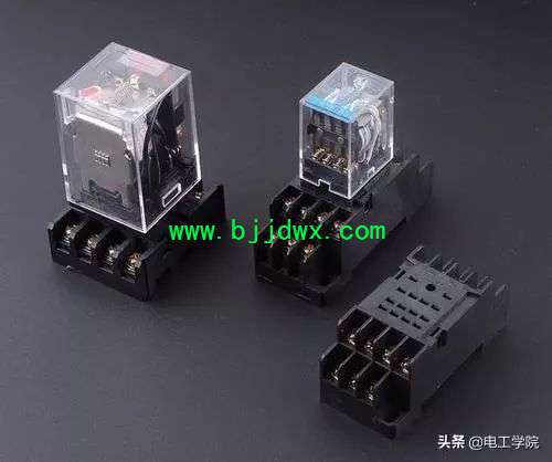

继电器型号
继电器根据型号不同,各种各样的,但是它的原理都差不多

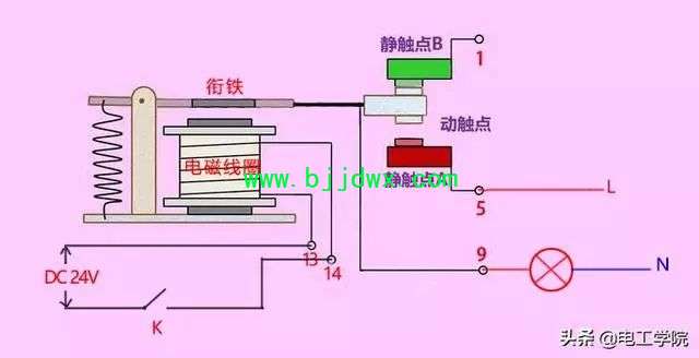

继电器工作原理
继电器的工作原理如图所示:在继电器内部有一个电磁线圈,线圈上端有一个衔铁。在不通电时,在左侧弹簧拉力的作用下,动触点和静触点B连通,动触点和静触点A不通。当给电磁线圈两端13、14通入额定电压以后,在电磁线圈磁力的作用下,衔铁带动连杆向下运动,动触点和静触点B断开,与静触点A连通。
静触点B和动触点不通电时连通通电时断开,把这样一对触点叫常闭;同理,把静触点A和动触点不通电时不连通、通电时连通,把这样一对触点叫常开。
简而言之,继电器的原理就是:利用控制电磁线圈通电与断电,来达到控制常开与常闭的通断。从而达到通过小电流控制大电流,小电压控制大电压。因为控制电磁线圈只需要很小的电流或者电压即可,而常开和常闭却允许通过比较高的电流及电压。
有些继电器还会在电磁线圈两端并联一个发光二极管和一个电阻,用来显示线圈工作状态。

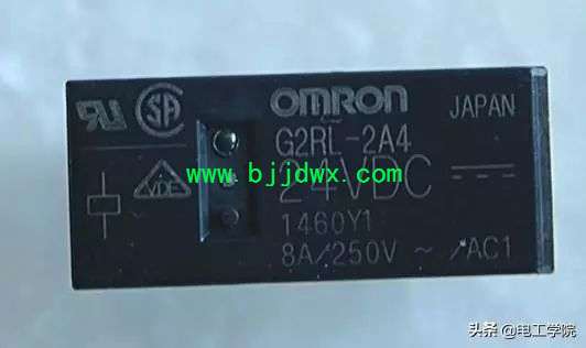

该题继电器参数
根据题目继电器的铭牌,我们可以获得以下参数:
omron表示该继电器品牌,欧姆龙
G2RL-2A4表示该继电器的型号
24VDC表示该继电器线圈额定电压为24V
8A/250V~表示常开及常闭触点额定电流为8A、额定电压为250V,~表示交流
AC1表示该继电器触点允许所带的负载类型,AC1指无电感的负载或者阻性负载
继电器接线
把控制开关和继电器线圈串联,然后接到控制电源上,注意控制电源要和继电器线圈电压相符。再把需要控制的用电设备和继电器的常开或者常闭串联,再接上用电设备的电源。如图
工作流程:开关K闭合,24V电压加在继电器线圈两端,衔铁被电磁线圈磁力作用而向下运动,从而带着动触点向下运动,动触点和静触点A连通。火线电流通过静触点A--动触点--灯---N线,形成了一个回路,此时灯开始工作。
