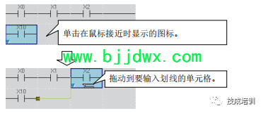

2、划线的输入
向程序中输入划线,但是已经划有划线时,再次输入会被删除。
a.拖放方法:
b.键盘输入方法CTRL+键盘上下左右键
c.快捷图标输入方法:

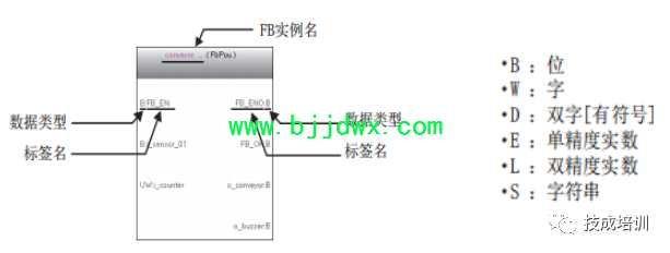

3FB的插入
1.通过工程视图或部件选择窗口将FB部件拖放到顺控程序上的任意单元格中。
2.在 “FB实例名输入”画面的列表中,选择是登录到全局标签还是局部标签。
粘贴FB后,FB实例名将作为标签自动登录到所选择的标签设置画面中。
3.FB实例上连接输入和输出。
注意:
1.在梯形图输入对话框中输入fb.”后,将会显示候选的FB部件,选择后即可插入到梯形图。
2.要在连续的2FB实例之间插入FB时,应在第2FB实例之前插入一行,并在该行插入FB
3.所粘贴的FB实例上会显示输入输出变量的标签名及其数据类型。

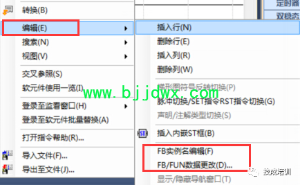

我们还可进行FB实例名的编辑与FB实例的替换。将光标移动到FB实例上并按下F2键,可以直接更改名称。将光标移动到FB实例上并按下/键,可以更改FB数据。

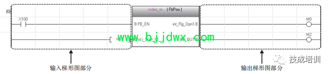

对于FB实例的输入输出梯形图部分的创建,也是有一定的操作步骤的。
操作步骤如下
1.选择转换菜单的转换。
转换梯形图,FB实例的输入标签及输出标签上会连接上划线。
2.对输入梯形图部分的梯形图进行输入。
输入方法与通常的梯形图创建方法相同。
输出梯形图部分按与输入梯形图部分相同的方法输入。
根据需要对FB以外位置的梯形图进行编辑。编辑完成后,进行转换。

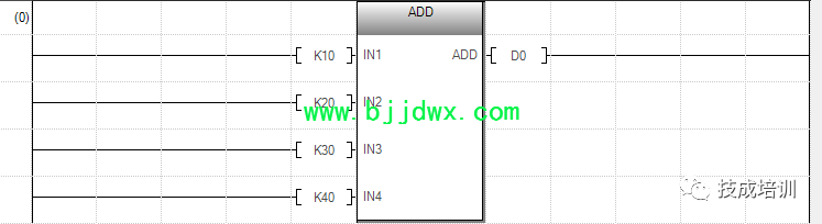

4、函数的插入:
1.通过部件选择窗口将函数部件拖放到顺控程序上的任意单元格中。
2.在函数上连接输入和输出。
或者在梯形图输入对话框中输入fun.”后,将会显示候选的函数部件,选择后即可插入到梯形图。
