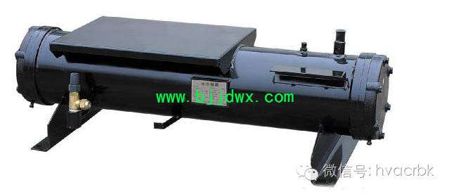

制冷系统的冷凝压力为高压表所指示的压力,用绝对压力表示。在一般情况下,冷凝温度比冷却水进口温度高5-7℃,比强制通风的冷却空气进口温度高10~15℃。当蒸发温度不变时,冷凝温度升高,冷凝压力也升高,压缩机的压缩比增加,输气系数减小,压缩机制冷量降低,而耗电量却增加。此外,冷凝压力升高,压缩排气温度升高。如果排气温度过高,则使压缩机润滑油变稀,影响润滑,当排气温度与润滑油门点接近时,将会使部分润滑油炭化并积聚在排气阀门中,影响阀门的密封性。
冷凝温度过高,从设计角度分析是因为冷凝面积过小。此时,不能在规定的压力下将压缩机进入冷凝器的过热气体全部冷凝为液体,而只有在较高的压力和温度下冷凝。在这种情况下,只有增加冷凝器面积或减少并联系统的压缩机运行台数。
运行过程中,冷凝器内表面有污垢或系统内有少量空气等不凝性气体,均可使传热热阻增加,使制冷剂蒸汽不能及时冷凝。通常处理方法是定期放油、放空气并根据水质情况清除水垢。
