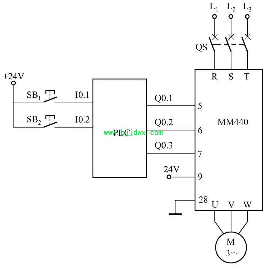

1.电动机控制要求

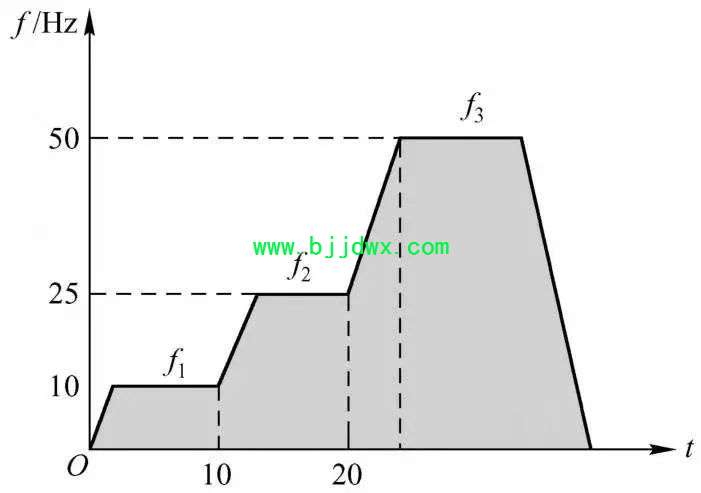

      按下电动机运行按钮,电动机启动并运行在10Hz频率所对应的280r/min的转速上,延时10s后电动机升速,运行在25Hz频率所对应的700r/min转速上;再延时10s后电动机继续升速,运行在50Hz频率所对应的1400r/min转速上;按下停止按钮,电动机停止运行。

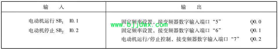

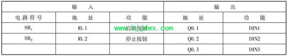

2.PLC输入/输出分配及PLC接线

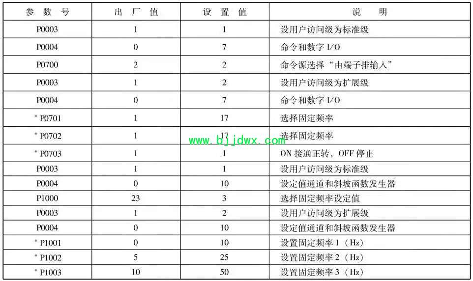

MM440变频器数字输入变量约定:MM440变频器数字输入 DIN1(端子“5”)、DIN2(端子“6”)端口通过P0701、P0702参数设为3段固定频率控制端,每一频段的频率可分别由 P1001、P1002和P1003参数设置。变频器数字输入 DIN3 (端口“7”)端口设为电动机运行、停止控制端,可由P0703参数设置。
三段固定频率控制曲线如图所示。
三段固定频率控制曲线
PLC输入/输出分配

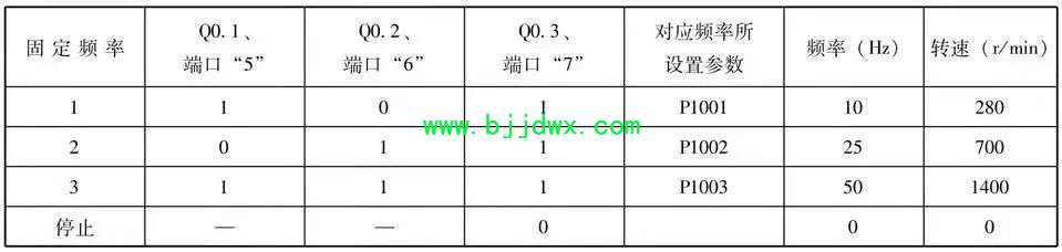

 三段固定频率控制状态表
I/O接口分配
S7-200和MM440联机实现三段固定频率控制电路图

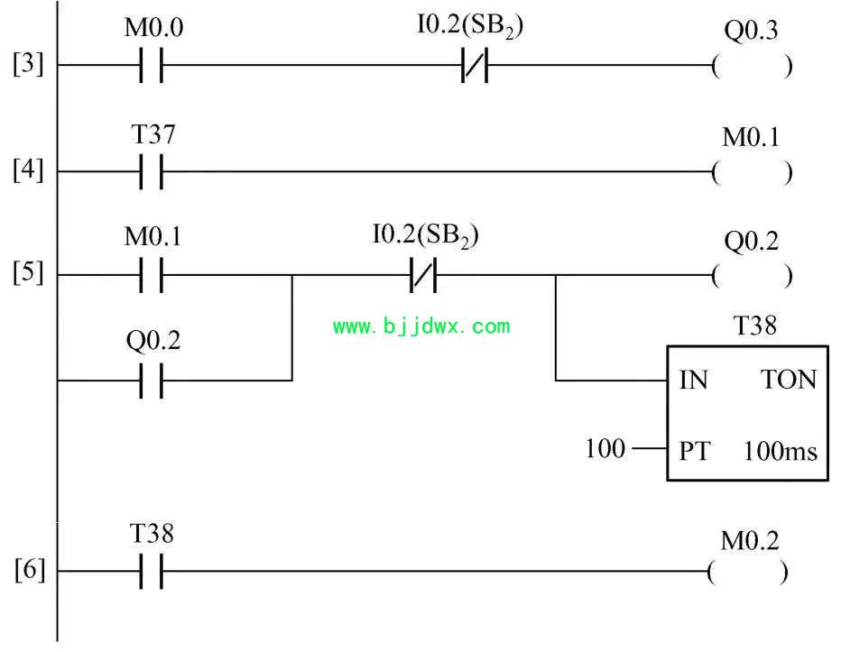

3.PLC程序

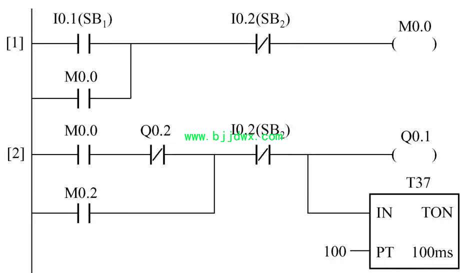

      按照电动机启动运行控制要求及对MM440变频器数字输入端口、S7-200数字I/O端口所做的约定,PLC程序应实现下面的控制:
(1)当按下启动按钮SB1时,PLC数字输出端Q0.3为逻辑“1”,MM440变频器数字输入端口“7”为“ON”,允许电动机运行。同时 Q0.1为逻辑“1”,Q0.2为逻辑“0”, MM440变频器数字输入端口“5”为“ON”,输入端口“6”为“OFF”,电动机运行在第1固定频段。延时10s后,PLC输出端Q0.1为逻辑“0”,Q0.2为逻辑“1”,MM440变频器数字输入端口“5”为“OFF”,输入端口“6”为“ON”,电动机运行在第2固定频段。再延时10s后,PLC输出端Q0.1为逻辑“1”,Q0.2也为逻辑“1”,MM440变频器数字输入端口“5”为“ON”,输入端口“6”为“ON”,电动机运行在第3固定频段。

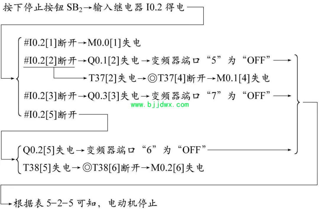

(2)按下停止按钮 SB2时,Q0.3为逻辑“0”,MM440变频器数字输入端口“7”为“OFF”,电动机停止运行。
由此可得S7-200和MM440联机控制梯形图为:
4.操作步骤
(1)按电路图连接电路。检查线路正确后,合上主电源开关QS。

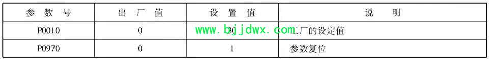

(2)恢复变频器工厂默认值。按下“P”键,开始复位,复位过程大约为3min,这样就保证了变频器的参数均回到工厂默认值。

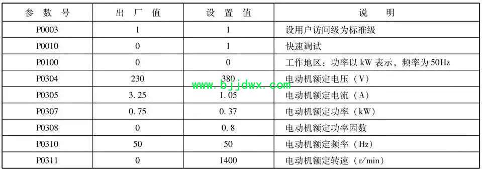

(3)设置电动机参数。
为了使电动机与变频器相匹配,需设置电动机的相关参数。电动机选用型号为JW7114,电动机参数设置。
电动机参数设置完成后,设P0010=0,变频器当前处于准备状态,可正常运行。
(4)设置数字量输入控制端口开关操作运行参数(见表)。
注:带“*”号的参数可根据用户要求修改。

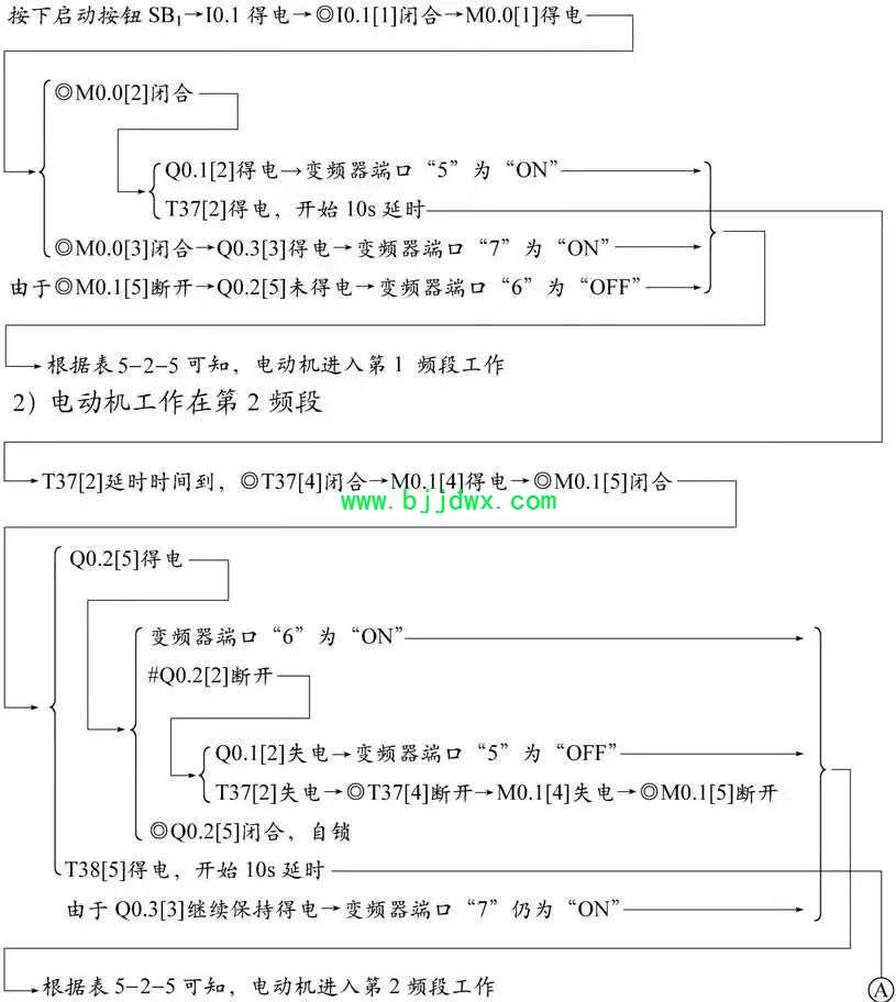

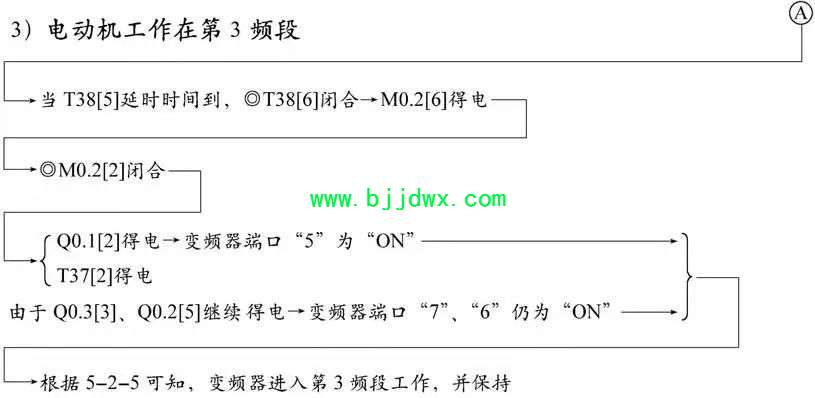

5.电路工作过程
1)电动机工作在第1频段
2)停机
