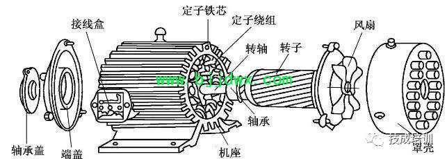

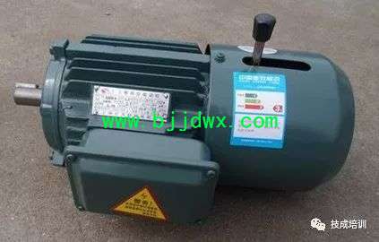

1、电磁抱闸的结构
主要由两部分组成:制动电磁铁和闸瓦制动器。
制动电磁铁由铁心、衔铁和线圈三部分组成。闸瓦制动器包括闸轮、闸瓦和弹簧等,闸轮与电动机装在同一根转轴上。
2、工作原理:
电动机接通电源,同时电磁抱闸线圈也得电,衔铁吸合,克服弹簧的拉力使制动器的闸瓦与闸轮分开,电动机正常运转。断开开关或接触器,电动机失电,同时电磁抱闸线圈也失电,衔铁在弹簧拉力作用下与铁芯分开,并使制动器的闸瓦紧紧抱住闸轮,电动机被制动而停转。

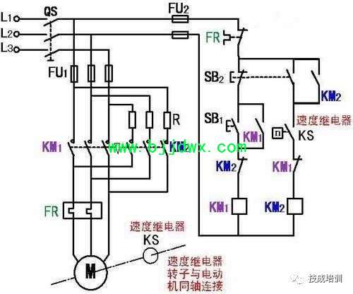

2、 反接制动
①电源反接制动
电源反接,旋转磁场反向,转子绕组切割磁场的方向与电动机状态相反,起制动作用,当转速降至接近零时,立即切断电源,避免电动机反转。反接制动的特点:优点是制动力强、停转迅速、无需直流电源;缺点是制动过程冲击大,电能消耗多。

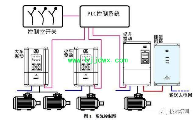

抱闸的控制可以有多种控制方式,如继电器或接触器逻辑互锁控制,PLC编程控制以及变频器内部自带抱闸逻辑控制等。
一般利用变频器本身的控制功能实现,需要制动时变频器输出24VDC给继电器,继电器带动接触器控制抱闸线圈,输出信号时,电机抱闸就打开,不输出就处于制动状态。优点是变频器控制的电机速度在一个可以人为设置并且精确到达的时候才动作。满足了驱动设备的正常运行。
这种方法很简单,但过于依赖变频器本身,单从这一点来说,安全可靠性差一些。现在在一些关键场合,例如抱闸不参与控制设备运行,而是起安全保障作用的时候,尝试着将抱闸脱离变频器甚至PLC的控制直接做独立继电器控制回路来控制。但一般场合,如起重等行业用变频器本身的逻辑控制功能还是挺实用的。
实际项目中,抱闸分为常闭和常开两种,除了向吊车,起重机等特殊场合是常闭的(不工作时抱闸处于抱紧状态),一般我们的应用的都是常开的,即抱闸回路接通时抱紧。
变频器与plc之间通过网络通讯控制抱闸也是一个办法,PLC用于控制变频器的启动、停止、速度给定、抱闸的开关等。
变频器把运行参数反馈给PLC后,PLC通过获得的变频器实时参数控制抱闸,此外,PLC和变频器侧还应该做好通讯检测就更完善了。
PLC还可以通过设备侧速度或位置检测进行闭环控制,PLC通过获得反馈信号,分析判断实时位置和速度,计算给抱闸的输出信号,使控制更可靠、安全联锁更严密。
更重要场合还可以直接信号接至变频器使能信号、变频器急停信号中,甚至做完全独立的抱闸控制回路、安全的打开及关闭抱闸,防止意外带来的生产、设备及人身事故。
