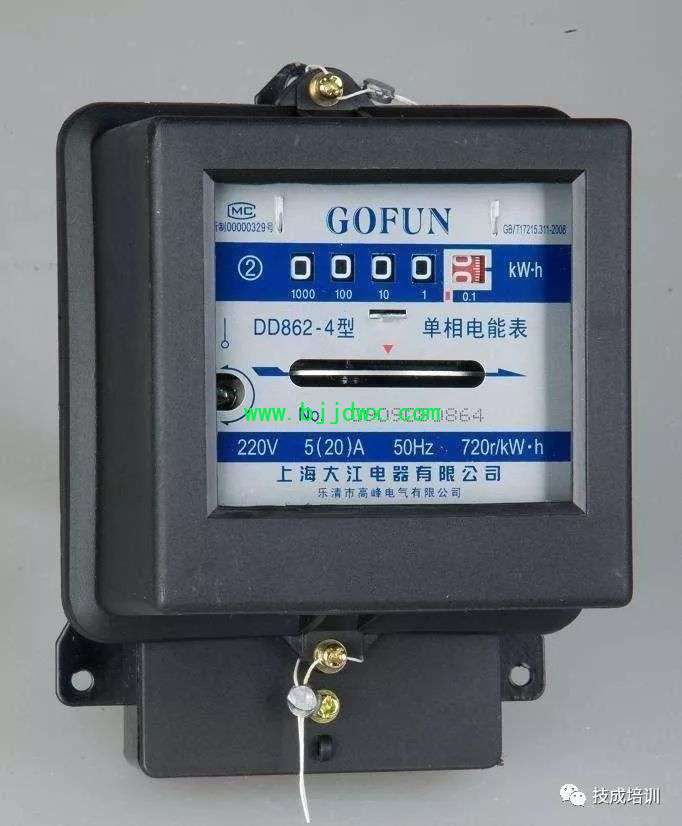

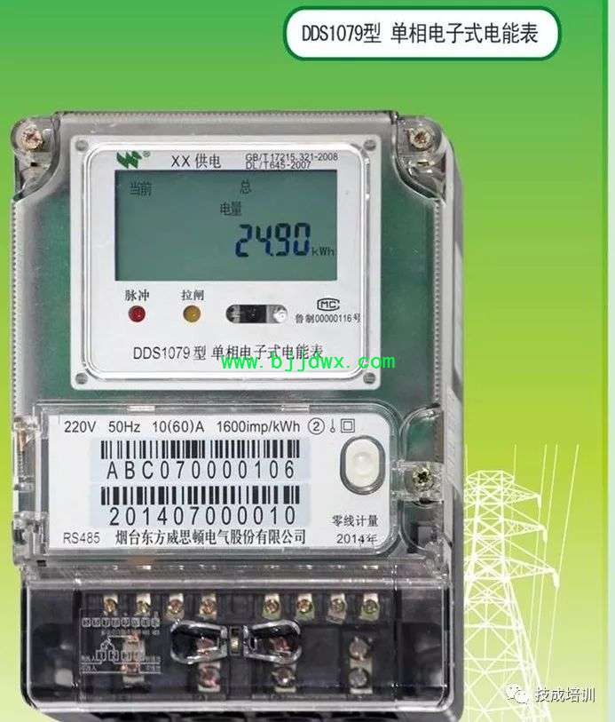

电表的识别和区分根据国家标准GB/T15283-94和国际标准IEC521-1988电能表标有两个电流值,如10(20)A。这里所标10A为基本电流(basic current),是确定仪表有关特性的电流值,也称此电流值为标定电流。括号内所标20A为额定最大电流(rated maximum current),为仪表能满足标准规定的准确度的最大电流值。

通过电能表的电流可高达基本电流的2~8倍,达不到2倍表上只标基本电流值。也就是说,如果某用户所装电能表只标有一个电流值,如5A,这只是基本电流值,并非允许通过的最大电流。对于这种电能表一般可以超载到120%也不会发生问题,而且能满足电能表的准确测量。另一方面,感应系电能表由于其转动机构阻力较大,按标准规定起动电流不能低于基本电流的0.5%(准确度为级的电能表),可见电能表轻载到基本电流的0.5%以下时可能无法起动。
在中国家庭住宅供电线路电压是220V,频率是50Hz,所选电能表的额定电压和适用频率应与此线路电压、频率一致,也应是220V,50Hz。
三,电能表的选择:选择电能表时,电流值选择最重要,也最复杂。
其一是起动电流,即能够使转盘连续转动的最小电流;其二是最大额定电流相对基本电流的倍数。另外,老式表和新式表在性能方面有差异。老住宅仍在使用的旧式电能表,起动电流比较大,一般为(5%~10%);最大额定电流小,一般≤2 ,在表盘的盘面上只标一个电流值,且笼统地称为额定电流。所以在旧电工手册中指出,使用时负载电路的电流应大于额定电流的10%,小于120%或小于125%。根据国家标准GB/T15283-94和国际标准IEC521-1988生产的电能表,新建住宅中使用的电能表起动电流小,对于级表来说为0.5% ;最大额定电流大,一般最大额定电流 为(2~4) ,有的可达(6~8)。
在新电能表表盘的盘面上标有两个电流值,如5(20A),选用这个电能表时一方面要注意负载最小电流不能低于起动电流,即0.5%×≥5A=0.025A;另一方面长期使用的电流表值不能高于最大额定电流值20A。选择电能表时,应考虑到进入家庭的各种电器日益增多,要留有余量,也要合理适度,因为倍数越大的表价钱越高。括号前的电流值10叫标定电流,是作为计算负载基数电流值的,括号内的电流20叫额定最大电流,是能使电能表长期正常工作,而误差与温升完全满足规定要求的最大电流值。根据规程要求,直接接入式的电能表,其标定电流应根据额定最大电流和过载倍数来确定,其中,额定最大电流应按经核准的客户报装负荷容量来确定;过载倍数,对正常运行中的电能表实际负荷电流达到最大额定电流的30%以上的,宜取2倍表;实际负荷电流低于30%的,应取4倍表。居民配表时一般都放宽一倍,满足居民在一定时期内用电自然增长的需要,申请10a就配最大额定电流20a的表,考虑居民用电负荷随季节性变化比较大,为了计量准确都选用4倍表即5(20)a。上述意思就是5(10)a的表比10(20)a和5(20)a最大允许使用电流小一倍,5(20)a的表和10(20)a的表最大允许使用电流是一样的,但轻负载的时候5⒇a的表计量更准确。

怀疑自己家电表快,最简单的就是在自己家电表后面再接个国标的同样安数的电表做对比。电表也是电子产品也存在坏的可能,特别是雷击容易坏。电子表这个可靠性是赶不上以前机械表,机械表缺点是最小启动电流内计量误差大,计量不够灵敏,也就是说5(20)a的表,你家用1000瓦以内的电器,用同样多的电,老式表计量度数可能会小一些,造成换新表后走得快的错觉。
