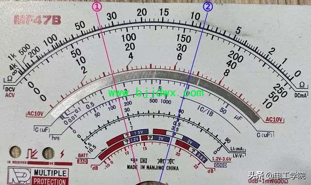

既然题主提到指针万用表交流500V如何读数,那么我们先来看一下指针万用表的表盘。
从表盘可以看出:
  • 第一排刻度线上面标有字母“Ω”,说明太刻度线测量结果是以“Ω”为单位的,所以第一排是电阻刻度线。这里我们要注意:电阻刻度线最左边是“∞”,表示无限大;最右边是0,所以测电阻时读数是从右往左读数。
  • 第二排刻度线上面标有DCV、ACV。其中DC表示直流、V是电压的单位,那么把它们组合在一起,DCV就表示直流电压。同理,AC表示交流、V是电压的单位,那么ACV表示交流电压。在第二排刻度线的最右边还标有DCmA,其中DC表示直流、mA是电流的单位,那么把它们组合在一起,DCmA就表示直流电流。那么第二排刻度线有三组功能,分别是测交流、直流电压、直流电流。
  • 第三排红色的刻度线,在红色刻度线上标油AC10V,表示该刻度线是交流10V专用刻度线。只有万用表档位放在交流10V时,才看该刻度线。
  • 第四排蓝色刻度线,在该刻度线上标有C(uF)。其中C表示电容,uF表示电容的单位“微法”。说明该刻度线是用于测电容,并且读数是以微法为单位的。
  • 第五排也是蓝色的刻度线,它标有hFE。其中hFE表示三极管的放大倍数,那么该刻度线是用于测三极管的放大倍数的。
  • 第六排、第七排,具体我也不是特别清楚,有知道朋友指点一下!谢谢!
  • BATT那两排是测电池电量的,指针在红色区域表示没电,在蓝色区域表示电量充足,在问号区域,表示电池电量即将耗尽。
  • 最后一排dB,是用于测电平的。
指针万用表读数
知道每一排刻度线的作用以后,然后我们就可以根据不同的挡位来选择相应的刻度进行读数。
举个例子
比如指针在位置时,档位在×100位置,那么电阻值是多少呢?
我们可以看到测电阻时,指针是在30-50这个范围。30到50之间一共相差20Ω,它被中间那个粗的刻度线分成两大格,所以一大格是10、中间那个粗的刻度值是40。
再30到40之间阻值相差10Ω,它被分成5个小格,所以一小格是2Ω。由于测电阻读数是从右往左读数,指针①是30过去3格到4格之间,一格是2Ω,那么3格是6Ω,4格是8Ω;3格到4格之间就是7Ω,所以指针①刻度值应该是30+7=37Ω,总阻值为37×100=3700Ω。
同理,如果指针在②位置、档位在×1K位置,那么电阻值为8.5KΩ。

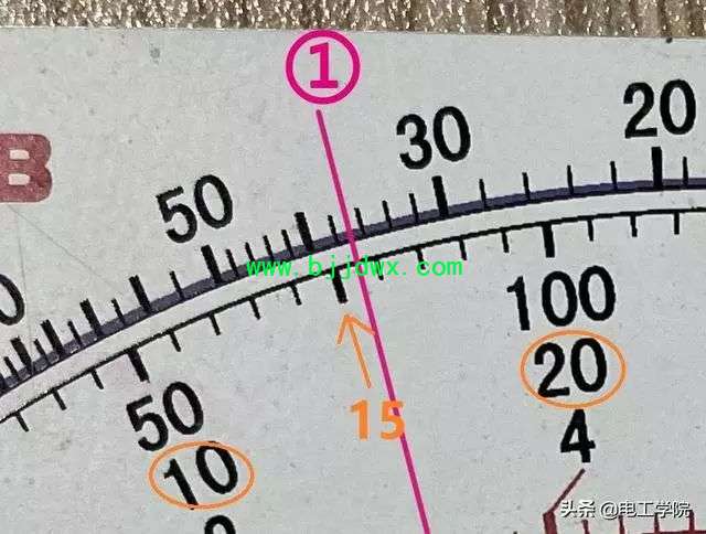

比如指针在①位置、档位在交流250V位置,那么电压是多少呢?
由于档位在250V,所以要看250对应交流电压刻度线。我们可以看到指针在交流电压刻度线50到100之间,50到100之间相差50V、它被分成两大格,那么1大格为25V,所以50-100中间那个粗格刻度值为75V。
75到100之间相差25,然后被分成5格小格,那么1小格是5V,半格是2.5V。所以当档位在250V,指针①位置的电压值为75+2.5=77.5V。同理,当档位在50V、指针②位置的电压值为33V。
本题答案
如果像题目所说的,档位在500V、指针在①位置,那电压又是多少呢?
由于表盘没有500V档位的刻度线,所以这时我们需要借用其他的刻度线来读数。
这里我们要知道一个原则,档位打到多少,量程就是多少。比如转换开关打在250V档,那么满量程就是250V;档位打在500V档,那么满量程就是500V;档位打在1000V档,那么满量程就是1000V。
如果没有相应的刻度值,那么可以利用原来的刻度值进行等比放大或者缩小。当开关打至500V档,那么可以把250V放大2倍,也可以把50V放大10倍,还可以把10V放大50倍。
举个例子
1. 当转换开关在500V档、指针在①位置时,我们按250V乘以2来计算试一下
前面我们说过指针在①位置、档位在交流250V位置时,电压值为77.5V。那么档位在500V时,指针在①位置时,我们按250V乘以2来计算就是77.5×2=155V。
2. 当转换开关在500V档、指针在①位置时,我们按50V乘以10来计算试一下。
如果看50V刻度线,我们可以看到指针在交流电压刻度线10到20之间,10到20之间相差10V、它被分成两大格,那么1大格为5V。所以10-20中间那个粗格刻度值为15V。
然后15-20之间相差5V,它被分成5个小格,那么1小格是1V,半个小格就是0.5V。所以,按50V刻度线来看,读数为15.5V。由于是500V档,需要拿50V刻度线放大10倍,所以500V档位的电压值为15.5×10=155V。
小结:从上面来看,把50V放大10倍相比把250V放大2倍要好计算的多。所以一般500V档看50V刻度值,然后放大10倍;1000V档看10V刻度值,然后放大100倍。注意是10V的刻度值,不是10V(红色)刻度线。红色刻度线是10V档位专用刻度线。
由此可知,在500V档时,指针①的电压值为155V;指针②的电压值为330V。在1000V档时,指针①的电压值为310V;指针②的电压值为660V..............
