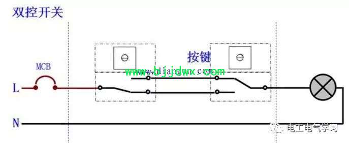

摘要: 对于这种开关一般多数为单极双控开关,其中L是这个开关的公共点,L1与L2是这个分别是这个开关的另外两个触点的接线端子。这种开关的接线图如下图所示的那样,它分别从两个地方可以闭合和关断所控制的灯,这种接线的 ...

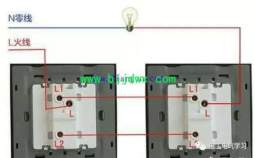

这种开关的接线图如下图所示的那样,它分别从两个地方可以闭合和关断所控制的灯,这种接线的方法是这两个开关上的L1端子用一根导线连接起来,L2的端子也用一根导线连接起来,两个开关分别剩下的一个L端子分别用一根导线连接灯泡的底座中心位置,另一个端子接220V电源的火线上就可以了。
电路原理如下图所示的那样,当左边的开关拨到下端时,右边的开关拨到上端时灯不亮;当右边的开关拨到下端时灯亮,左边的开关再拨到上端时灯不亮或者当右边的开关拨到上端时灯亮,左边的开关再拨到下端时灯不亮,这样就形成了异地控制的功能。

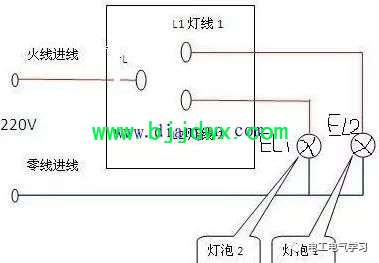

一个双控开关分别控制两盏灯的接线
对于这样的单极双控开关也可以这样接线,其接线方法如下图所示的那样,我们把电灯开关上面L的标识端子接在电源火线上,把L1l和L2端子分别用导线接灯的中心点位置,也就是灯泡1上的火线就要接到L1端子上;灯泡2上的火线就要接到L2端子上,L线是这两个灯泡的公用火线,最后把零线接在灯的另一个接线端子上就可以了。
