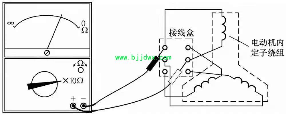

      电动机在使用过程中可能会出现接线盒的接线板损坏,从而导致无法区分6个接线端与内部绕组的连接关系,可以采用一些方法解决这个问题。
1.判别各相绕组的两个端子
电动机内部有三相绕组,每相绕组有两个接线端,判别各相绕组的接线端可使用万用表电阻挡测量。将万用表置于R×10Ω挡,测量电动机接线盒中的任意两个端子的电阻,如果阻值很小,则表明当前所测的两个端子为某相绕组的端子,再用同样的方法找出其他两相绕组的端子,由于各相绕组结构相同,故可将其中某一组端子标记为U相,其他两组端子则分别标记为V、W相。
判别各相绕组的两个端子

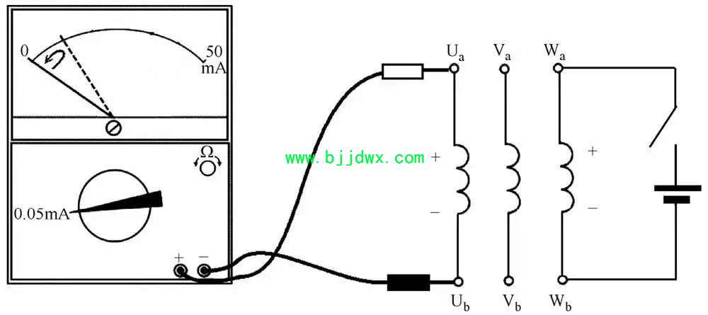

(1)直流法
在使用直流法区分各绕组首尾端时,必须已判明各绕组的两个端子。
      直流法判别绕组首尾端如图所示,将万用表置于最小的直流电流挡(图示为0.05mA挡),红、黑表笔分别接一相绕组的两个端子,然后给其他一相绕组的两端子接电池和开关,合上开关,在开关闭合的瞬间,如果表针往右方摆动,则表明电池正极所接端子与红表笔所接端子为同名端(电池负极所接端子与黑表笔所接端子也为同名端),如果表针往左方摆动,则表明电池负极所接端子与红表笔所接端子为同名端,图中表针往右摆动,表明Wa端与Ua端为同名端,再断开关,将两表笔接剩下的一相绕组的两个端子,用同样的方法判别该相绕组端子。找出各相绕组的同名端后,将性质相同的三个同名端作为各绕组的首端,余下的三个端子则为各绕组的尾端。由于电动机绕组的阻值较小,开关闭合时间不要过长,以免电池很快耗尽或烧坏。、
       直流法判断同名端的原理是:当闭合开关的瞬间,W绕组因突然有电流通过而产生电动势,电动势极性为Wa正、Wb负,由于其他两相绕组与W相绕组相距很近,W相绕组上的电动势会感应到这两相绕组上,如果Ua端与Wa端为同名端,则Ua端的极性也为正,U相绕组与万用表接成回路,U相绕组的感应电动势产生的电流从红表笔流入万用表,表针会往右摆动,开关闭合一段时间后,流入W相绕组的电流基本稳定,W相绕组无电动势产生,其他两相绕组也无感应电动势,万用表表针会停在0刻度处不动。

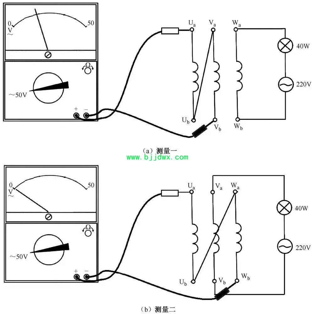

(2)交流法
        在使用交流法区分各绕组首尾端时,也要求已判明各绕组的两个端子。
交流法判别绕组首尾端如图所示,先将两相绕组的两个端子连接起来,万用表置于交流电压挡(图示为交流50V挡),红、黑表笔分别接此两相绕组的另两个端子,然后给余下的一相绕组接灯泡和220V交流电源,如果表针有电压指示,则表明红、黑表笔接的两个端子为异名端(两个连接起来的端子也为异名端),如果表针提示的电压值为0,则表明红、黑表笔接的两个端子为同名端(两个连接起来的端子也为同名端),再更换绕组做上述测试,如图7-26(b)所示,图中万用表指示电压值为0,表明Ub、Wa为同名端(Ua、Wb为同名端)。找出各相绕组的同名端后,将性质相同的三个同名端作为各绕组的首端,余下的三个端子则为各绕组的尾端。
交流法判别绕组首尾端
       交流法判断同名端的原理:当220V交流电压经灯泡降压加到一相绕组时,另外两相绕组会感应出电压,如果这两相绕组是同名端与异名端连接,则两相绕组上的电压叠加而增大一倍,万用表会有电压指示,如果这两相绕组是同名端与同名端连接,则两相绕组上的电压叠加会相互抵消,万用表测得的电压为0。
