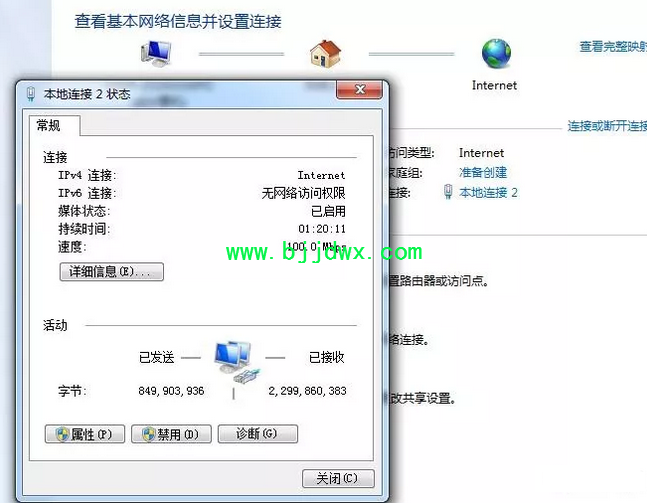

有时候我们会遇到电脑的网线接口灯不亮的情况,那么这到底是什么原因产生的呢?今天我与大家详细的分享一下解决方法。
原因一:电脑的网线接口灯不亮会有几种情况。第一种是你的网线没做好或没接好。检查一下网线有没有破皮或者断裂,假如没有破皮请拔下来重新插一下。
原因二:将本地连接禁用了。假如确定网线没有问题,你可以右击桌面的网上邻居,点击属性。假如看到本地链接是灰的话,那代表本地链接禁用了,你可以右击本地链接,点击启用。这样你的本地链接就启用了。
原因三:网卡驱动没装好。到网上下载专门测试电脑驱动安装的软件检测一下,把网卡驱动更新一下。
