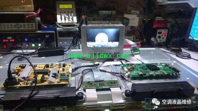

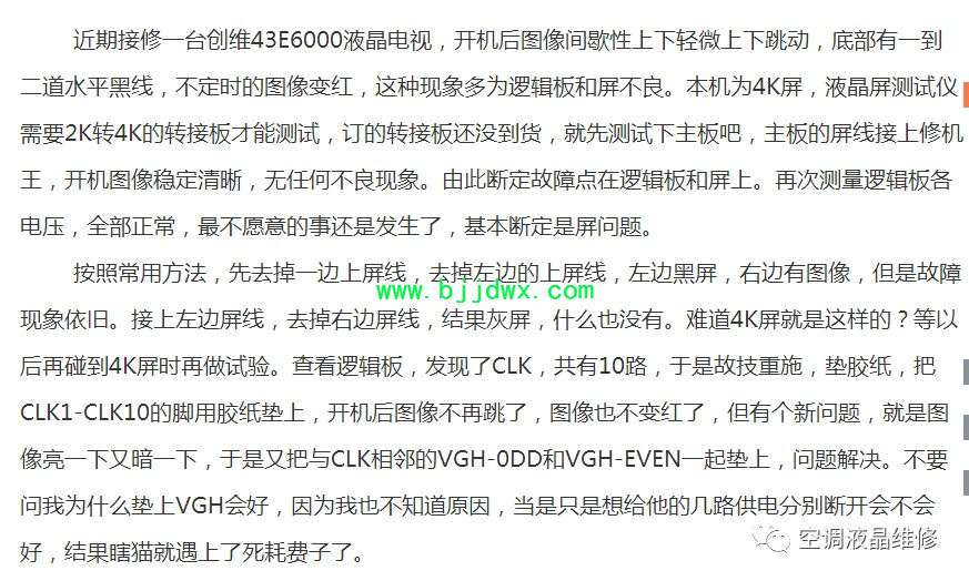

创维43E6000液晶电视间歇性图像跳动且色彩变红
