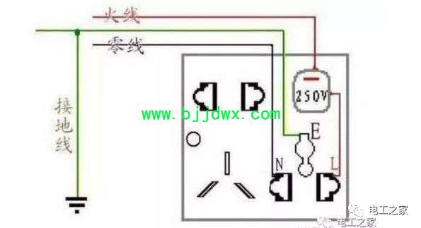

1、首先我们先看看什么是火线地线和零线
线和零线构成供电的主要电源。
在供电端,三相电源的中性线(即三相变压器的中点)是接地的,也就是零线是和大地相通的,所以叫做零线。
零线火线,专指:民用电的供电线路,市电的交流供电电压为220伏特(V)。它包括一根零线〔N〕和一根火线〔L〕,零线接地(地为零)所以称之为零线。
地线又称做避雷线,是用来将电流引入大地的导线;电气设备漏电或电压过高时,电流通过地线进入大地。
2然后我们在看看伟大的国家是怎么规定的
按国家规定家用插座,左零右火,这样规定主要是为了规范,便与检修等。
火线(L)颜色须用红色、黄%色、绿色;零线(N)颜色须用黑色、蓝色;地线(PE)颜色须用黄、绿双色线。面对3孔插座,左零,右火,中间地线。
