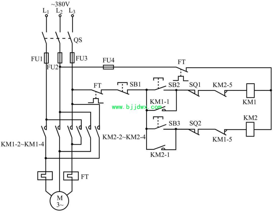

1. 电路组成
如图所示电路是在接触器连锁正、反转控制电路的基础上,增加了正、反转运转限位开关SQ1、SQ2。这两个常闭开关分别串接在正、反转交流接触器线圈KM1与KM2的供电回路中,且安装在预定的位置上,用于控制这两个接触器的供电。一旦限位开关被断开,则电动机也就随之断电停止运转。
2. 工作原理
电路的工作原理可从正转限位与反转限位两个方面来进行说明。
(1)正转限位
按下正转启动按钮开关SB2,KM1交流接触器线圈得电动作,电动机启动进行正向运行,带动运动部件运转。当运行到设定的位置时,安装在运动物体上的挡块碰撞行程开关SQ1使其常闭触点断开,就会使KM1线圈的供电被切断,电动机断电使带动的部件也停止运行。此时,即使再按SB2,交流接触器KM1线圈也不会得电,由此可保证运动部件不会越过SQ1所在的位置。
(2)反转限位
按下反转启动按钮开关SB3,电动机反转,运动部件向后运动,一旦碰到行程开关SQ2后,运动部件也会自动停止运行。
在电动机正转或反转带动运动物体移动时,若中间需停车,则只要按下停止按钮开关SB1即可。
