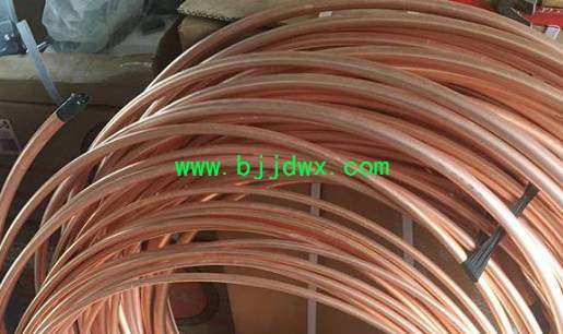

(1)冷媒铜管
空调系统中冷媒循环输送的管路,冷热量传递的桥梁。
目前市面上冷媒铜管的品牌大致有:飞轮,金阳,宏泰,海亮等

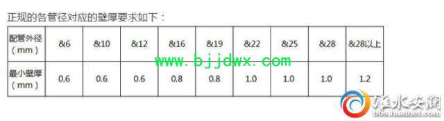

目前市场上冷媒铜管价格差异比较大,主要区别在壁厚上,中央空调在使用过程中,管道中会有很大压力,新型冷媒压力在38-40公斤左右,如果管壁过薄,承压能力就不高,会影响中央空调使用年份;
还容易拧裂,冷媒剂也容易泄露,会影响空调制冷制热效果。
正规的各管径对应的壁厚要求如下:

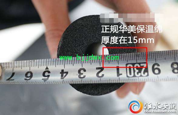

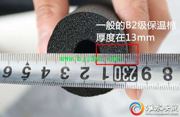

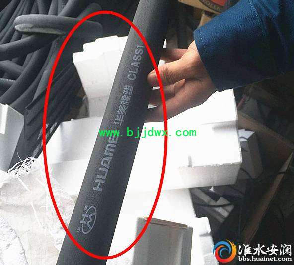

市面上还有一种B2级别的保温材料,表面是不带字的,厚度一般在13mm,效果差些。

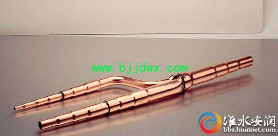

(4)分歧管:
冷媒在管路中分流时使用,Y型的分歧管,差的分歧管比较薄,会影响使用寿命。

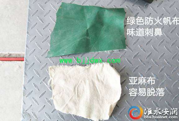

(5)帆布:
送风作用,风被吹出来不会散。还有缓冲避震的作用。
目前市面上用到的防火帆布有3中:黑色的涤纶帆布、绿色防火帆布、亚麻布。
亚麻布:比较便宜,时间长了会烂、易脱落。
绿色帆布:防火材料,味道比较重,开1-2年味道也散不掉,稍靠近些感觉明显很刺鼻。
黑色的涤纶帆布:牢固、没有味道,改良材料,目前是市面上也就少数正规公司会使用这样的材料。

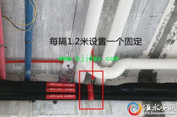

(7)信号线、管卡、吊金:
这些也是基本辅料中用于固定的材料,本身来去不大;但是因为管道太长,正规施工方会在管道每隔1.2米,配一个固定套装。
没有施工好会影响空调效果

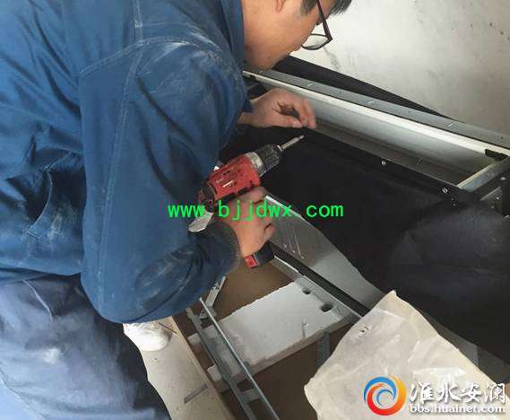

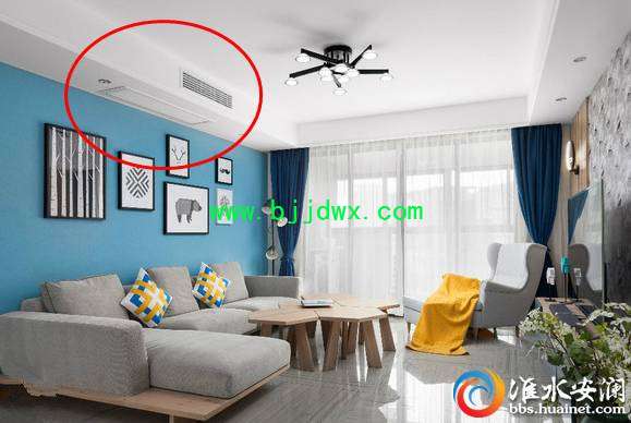

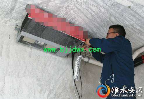

2、内机安装
每台内机都需要进行重新“穿戴”。
内机在安装时离房顶距离不得小于1公分,避免机器运行时与墙顶产生共振,也是容易产生噪音的原因之一同时内机必须吊装与水平位置,安装后需要用专用工具测量,检测机器是否水平。
(1)订上帆布:
送风,风被吹出来不会散。还有缓冲避震的作用。

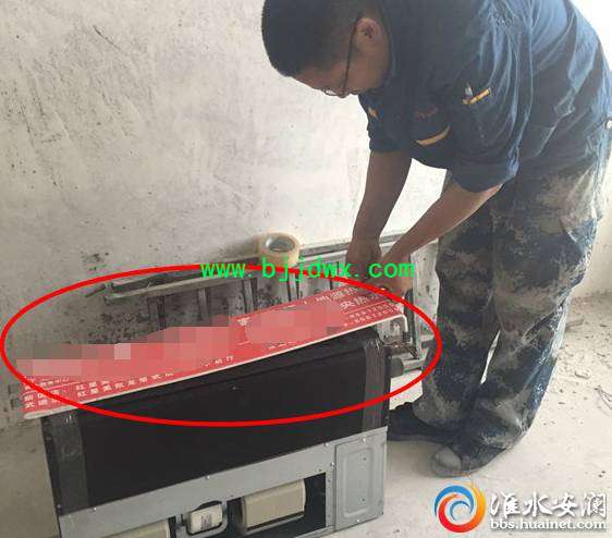

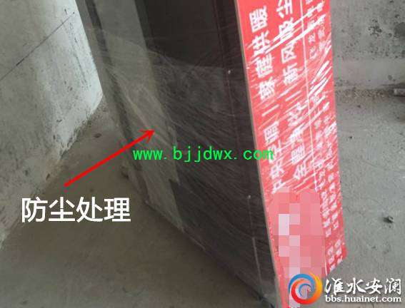

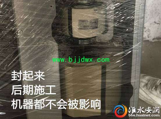

(2)做防尘处理:
用胶带把整个机器都包裹起来,因为中央空调是在装修前期的安装,包裹好后面施工产生的扬尘不会进入到机器里,影响使用。
(3)贴上标识贴:留有公司客服人员电话,万一装修公司工人在施工中有问题,需要联系中央空调施工,可以直接方便联系。

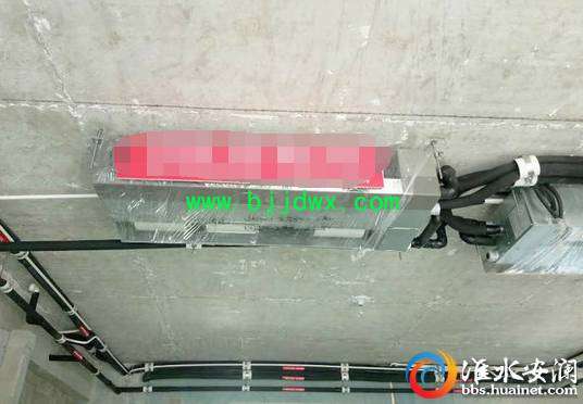

3、冷媒铜管的安装
安装完内机后就开始安装冷媒铜管,这是中央空调安装过程中最重要的一个环节。
注意点:
(1)管路都需要横平竖直,这里有个小猫腻要告诉大家,市面上一些门店在前期售卖的时候会报价比较低,其中有一部分原因是管路,少算,在实际施工的时候直接“两点间拉直线最短距离”,是节省材料了,但是家里整个空间到处都是乱七八糟的管道,也不方便维修
(2)所有的焊接点应该是铜管与分歧管的连接处进行焊接,不能铜管与铜管焊接;
(3)在焊接过程中必须在铜管内冲入氮气;
(4)焊接完成后应该用高压氮气进行管内吹灰,保持铜管内清洁。

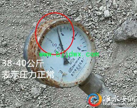

4、充氮保压
焊接完成后必须对铜管进行压力测试,往铜管内充入一定压力的氮气进行保压,一般压力测试时间为24小时。
如果测试过程中压力表有下降,则应该检查冷媒管焊接是否有问题。为了保证安装施工到位,所有压力表在常规24小时保压后不做拆除,保持到外机通电测试前才拆除,充分保证冷媒系统的安全运行。

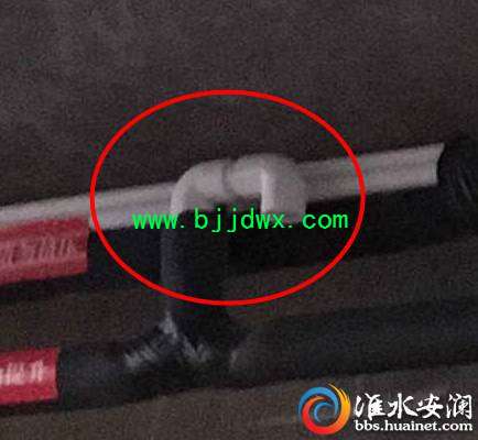

5、冷凝水管的安装
(1)冷凝管从内机接出后至室外或地漏,至少保持1%的坡度
(2)安装透气帽,水管有空气的话,可以通过透气帽排出。在排水使用过程中不会有噪声产生。
ps:镜头拉太猛了,大家将就一下看吧,就是下面这玩意儿

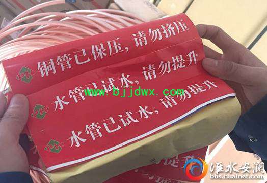

(3)贴“铜管已保压”、“水管已试水”标签:
铜管:因为是中央空调内是气体保压,如果人正好在前面的话是会残疾的,人性化提醒装修公司师傅此处是有大气压带管道,不要靠近,不要碰。
水管:水管是有一定坡度,才能自然流出,如果水管抬高了,冷凝水会倒灌进机器里,导致机器漏水、提醒在施工的时候不要抬高水管。
