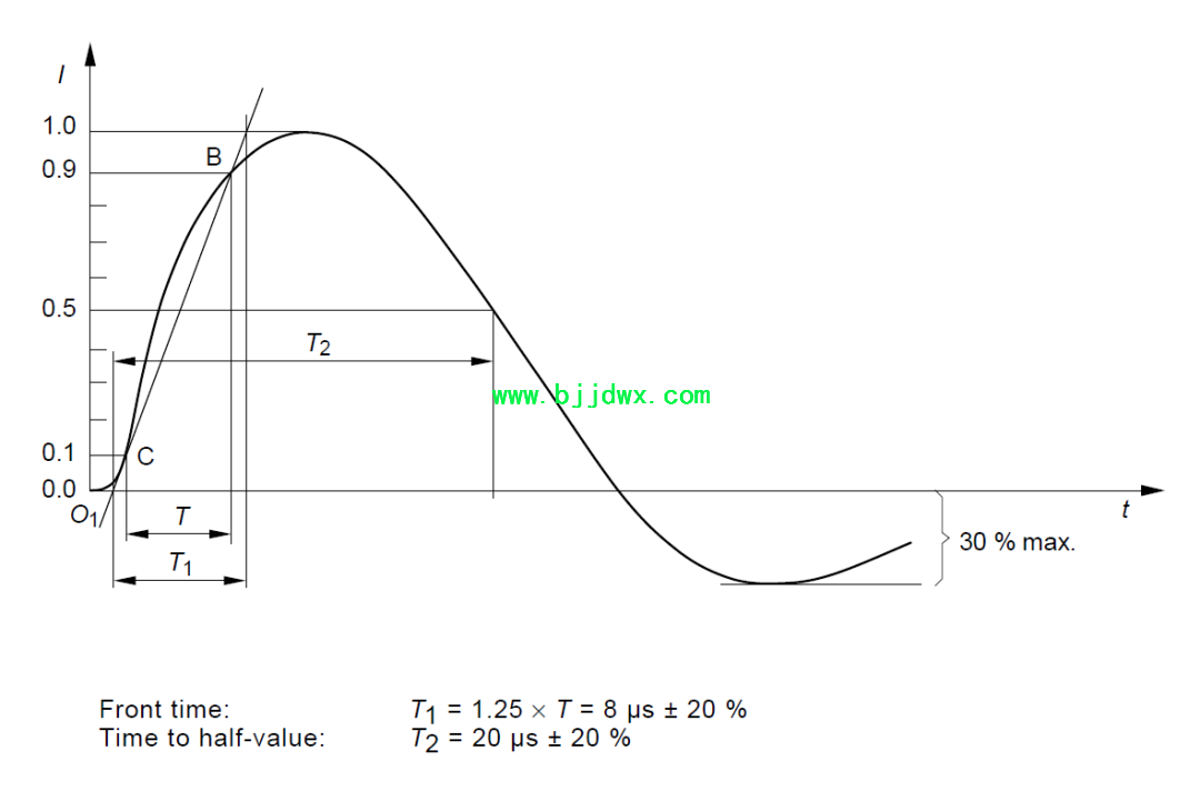

2. 短路电流模型(8/20μs)
*参考GB/T 17626-5 / IEC 61000-4-5绘制

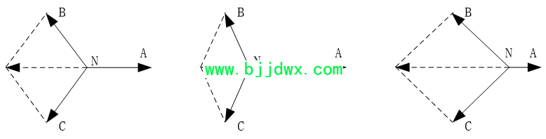

错接、电网零线开路和缺相是导致高静压的主要因素
如前所述,除非利用专用设备,在ACDC输出上制造高达100V的差分浪涌很难。从电视、机顶盒开始到手机的市场实践记录到的异常失效率与供电质量明确相关;手机则还与错接不同电压源有关:经常报告出现广西地方电力、印度、非洲的大部分地方。
电压异常升高导致:
  • 户端零线开路运行,导致负载在相间分压时小负载出现AC异常高压
  • Y电容耦合电压升高,即负载可见Y电容耦合来的AC负半波
  • Y电容浅击穿导致耦合电压升高
  • ACDC变压器饱和出现高毛刺电压,影响PSR调制电源的二次测电压侦测机制
  • 二次测出现异常空载高压时,内置空载负载无法拉低空载电压

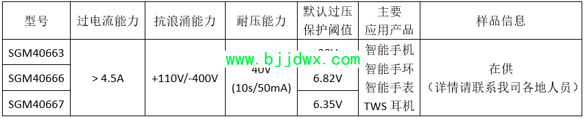

40V静压耐受能力
SGM40666系列OVP产品
根据上述分析结果,更高的静压耐受能力是解决充电接口器件损坏的有效途径,SGM40666系列产品的40V耐受能力更是领先业内同类产品30V左右的规格;这个电压也可以耐受常见24V以下DC电源的误接。不使用TVS,或者使用较小的TVS,相比采用尺寸较大的高压浪涌OVP+TVS的方案,实施成本有明显的优势。
