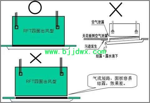

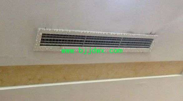

第二、送风口产生结露的原因分析;
1、空调区域范围内的空气湿度较大;
2、空调区域范围(fàn wéi)内由于新排风系统设置不合理,产生过大的负压,使无组织的室外空气进入室内,从而提升了空气的湿度及其凝洁露点;
3、空调本身采用大温差送风,而对机器本身的送风量(定义:单位时间内空气的流通量)与冷量不配备,导致冷量过大,风量过小;
4、送风口采用铝质材料,由于导热性能较好,使得风口材料表面温度过低而凝 结露水;
第三、解决结露问题的方法
1.尽量最大化减少开门次数,巡查室内是否与外界不够密封;
2.增大送风量(定义:单位时间内空气的流通量),尽量将风速调至最高档或将调节阀(使用材料:铸铁、铸钢、不锈钢等)尽可能打开;
3.如果为侧出风口,将横向百叶尽可能调至向上吹出,以防百叶结露后往外流;
4.如果有条件的话,可以在风口边端贴一层薄PE保温板。格力空调e6是什么故障代表的故障为室内机热交换器热敏电阻不良所致。
