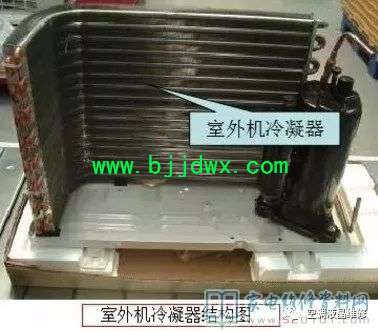

       空调中的蒸发器和冷凝器均为热交换器,通常采用盘管翅片式结构,工作时采用风扇强迫通风进行空气对流。蒸发器和冷凝器的故障通常表现为管道泄漏,引起制冷(制热)不足或压缩机运转但不制冷(热),当出现制冷不足或不制冷时,可用检漏法对制冷系统进行检查。维修蒸发器和冷凝器泄漏故障时,可使用气体检漏仪检查泄漏点,如无检漏仪,可用肉眼观察冷冻油的泄漏情况,或直接检查管道是否有孔眼等。通常蒸发器和冷凝器的泄漏部位主要在管道焊接部位和管道接头部位。由于泄漏会使制冷系统内没有气体或气体很少,所以在采用检漏仪检测时,应先充氮气,再进行泄漏检测。
