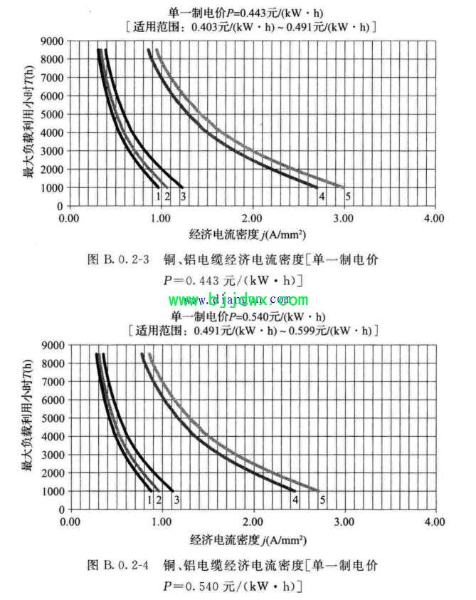

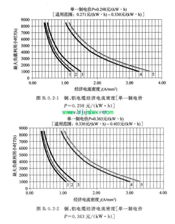

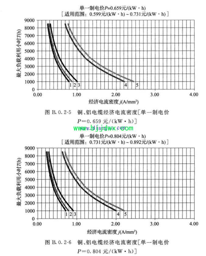

      选择电缆的截面除了常规的按照允许温升、压降和热稳定性等方法,还有一种按照经济电流密度选择电缆截面的方法。那么为什么有时要按照经济电流密度来选择电力电缆的截面呢?还有如何用经济电流密度法来选择电力电缆的截面呢?本文对上述问题进行一一解析。
     1、为什么有时要按照经济电流密度来选择电力电缆的截面
     从全面经济效益角度考虑,使得线路的年运行费用接近最小,又适当考虑有色金属的节约,此时对应电力电缆的截面为经济截面。经济截面对应的导体电流密度为经济电流密度。主要用于电缆有长期稳定的负荷,经济技术比较合理,可以用经济电流密度法来选择电缆的截面。一般按照经济电流密度法选择出来的电缆截面比用允许温升选择出来的电缆截面大1到2级。对于一些长期不用的回路,不宜按照经济电流密度选择截面。
     2、如何用经济电流密度法来选择电力电缆的截面
     按照经济电流密度法计算电力电缆截面的公式为 Aec=Ic/Jec 式中,Aec为导体经济截面(mm2)Ic为线路的计算电流(A),Jec为经济电流密度(A/mm2)。
     通过该公式计算出经济电流界面后,选择最近接近的标称截面。
     看来关键是如何确定经济电流密度,怎么确定经济电流密度。本文按照《电力工程电缆设计标准》GB50217-2018附录B.0.2来确定。
