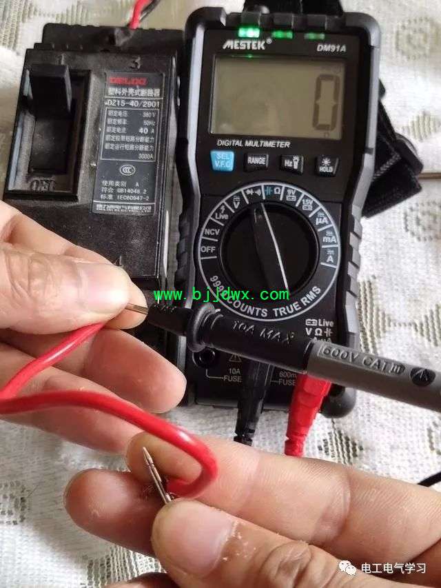

万用表电流档在实际应用中不经常使用,除非专门从事维修电路板工作的。它们是把用电器串接在电路中,如图上所示。特别注意的是,交直流一定要分清。不可以误测电压。容易造成短路而导致万用表损坏,还有一点注意的是应遵循先大后小的原则。测量大电流需要把红表笔插到10A插口,也要注意不能超过表的量程。
测量电池,红表笔为正。代表红是负极

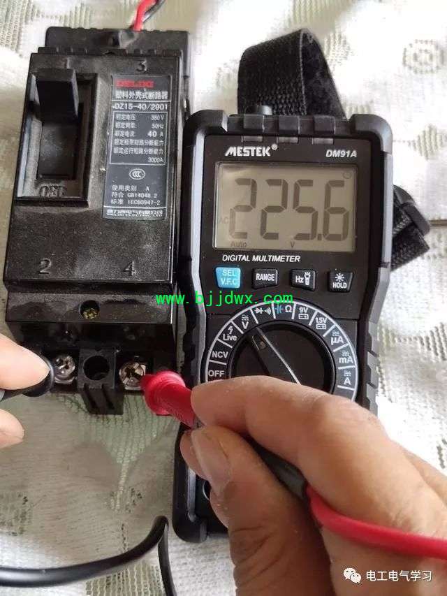

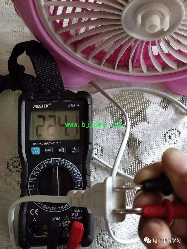

至于电池档不做介绍,很简单直观就是量电池的。我们看图上,怎样测量电压呢?我们拨到电压档,首先要分清直流DC档交流AC档。直流电压DC档一般应用于电路板的在线检测,都是需要带电检测。这个比较多见于家电维修行业和公司的电路板专业维修,当然了手机维修也是在线带电检测。交流电压档AC档,这个应用比较广泛,家庭电路公司商场,各种高低压设备电气。维修各种电气设备第一点就需要测量电器是否有电。需要注意的是带刻度的表,一定要选择正确,一般交流有20v200v600v750伏。为什么有750v呢?因为还有低压660V。
测量交流电压的在线检测
