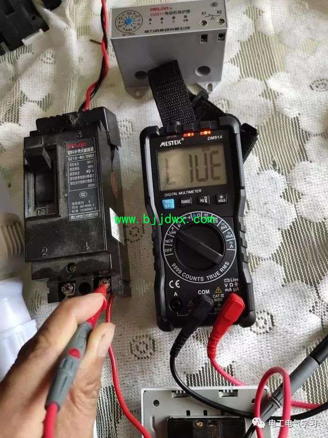

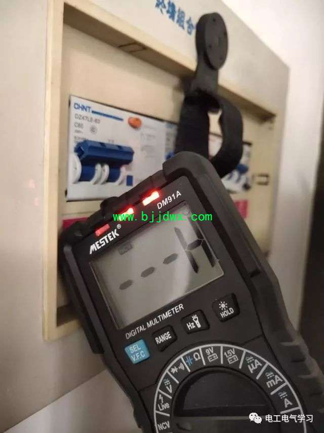

ncv档隔空测量电线电缆是否带电
live档检测电路火零线的方法
从上面两图可以看出,ncv档相当于是感应电笔,可以巡查电线的通断,不用破皮可知电线电缆是否有电。而live就是传说中的火线L线,相当于是普通电笔,需要接触用电设备测量。现在很多万用表都带NCV功能,还有检测温度的功能,特别适合空调维修使用。
