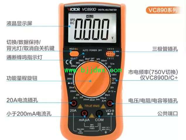

1. 外形结构:胜利VC890D型数字式万用表的面板如下图所示,前面板包括液晶显示器、电源开关、量程开关、输入插孔等,后面板装有电池盒。

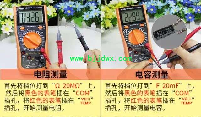

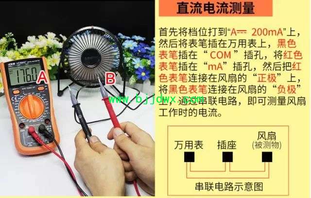

2.使用方法
