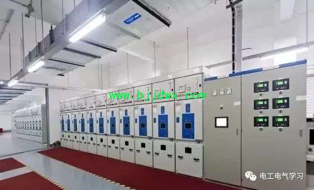

1、变配电工程
变配电工程是对变、配电系统中的变配电设备进行检查、安装的施工过程。
变配电设备是变电设备和配备设备的总称,其主要作用是变换电压和分配电能,由变压器、断路器、开关、互感器、电抗器、电容器,以及高、低压配电柜等组成。
变配电设备安装分室内、室外和杆上三种,一般均安装在室内(变电所或变电站)。
(1)变压器安装
①、变压器搬运方式:单件重量在10t以内的变压器一般采用汽车和吊车进行搬运。
②、变压器检查:一般采用汽车吊或链式起重机作吊芯、吊罩检查。
③、变压器干燥:变压器干燥时间的长短,取决于变压器受潮程度以及选择的干燥工艺。变压器的干燥方法有短路干燥和涡流干燥等。
(2)、断路器、隔离开关、负荷开关、电抗器、电容器、高压配电柜等的搬运、安装一般采用机械施工。
