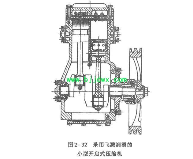

润滑方式
1、飞溅润滑
工作原理
利用运动零件(连杆大头或其上的溅油勺)的击溅作用,将润滑油送至需要润滑的摩擦表面。
特点
不需设油泵,润滑系统设备简单。
润滑油循环量小,对摩擦表面冷却效果差。
无滤清器,润滑油污染快,零件磨损加剧。
无法控制油量,多用于小型半封闭和开启式压缩机中。

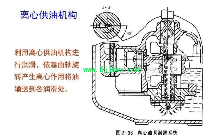

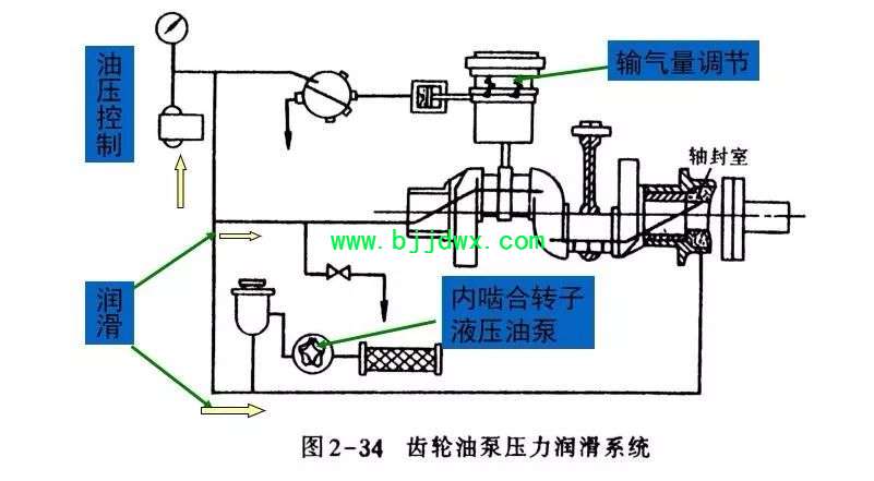

2、压力润滑
工作原理
采用专门油泵,以一定压力将润滑油输送至运动机构各摩擦表面,并可对润滑油进行滤清和冷却处理。
特点
需设油泵,润滑系统设备复杂。
可保证充足供油量,对摩擦表面润滑良好。
可实现润滑油的冷却和滤清,工作可靠。
广泛用于大中型及全封闭压缩机中。
实现方式
