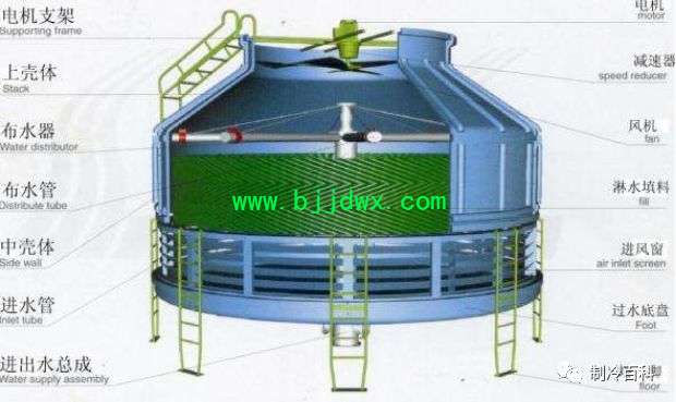

冷却塔流量估算小技巧分享
冷却塔是水与空气进行热交换的一种设备,它主要由风机、电机、填料、播水系统、塔身、水盘等组成,而进行热交换主要由在风机作用下比较低温空气与填料中的水进行热交换而降低水温。水塔的构造及设计工况在说明书上有注明,而我们现在采用的水吨为单位是国际上比较常用的单位。在计算选型上比较方便,另冷却塔在选型上应留有20%左右的余量。
以XX品牌RCU120SY2 为例:
冷凝:37℃
蒸发:7 ℃
蒸发器:Q = 316000 Kcal/h,Q = 63.2m3/h
冷凝器:Q = 393000 Kcal/h,Q = 78.6m3/h
这些在XX品牌的说明书上可以查到;
如选用XX品牌冷却塔则:
78.6×1.2 = 94.32 m3/h(每小时的水流量)
选用马利SR-100 可以满足(或其它系列同规格的塔,如SC-100L)
在选用水泵时要在SR-100的100 吨水中留有10%的余量,在比较低的扬程时可选用管道泵,在扬程高时则宜选用IS泵。
100×1.1=110 吨水/小时
选用管道泵GD125-20 可以满足;
