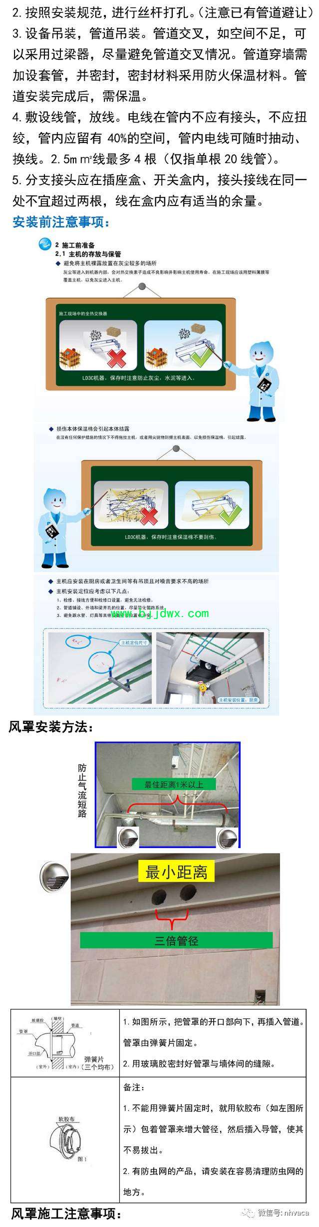

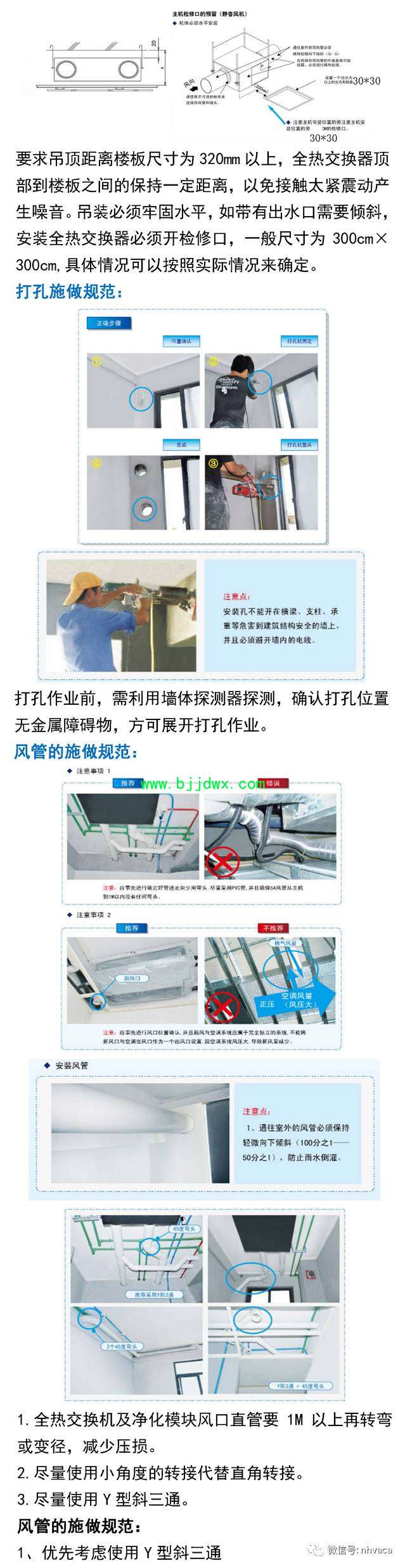

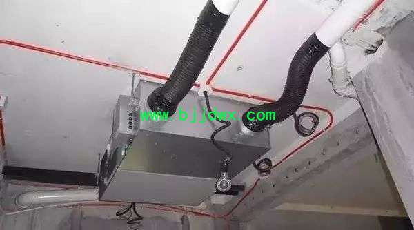

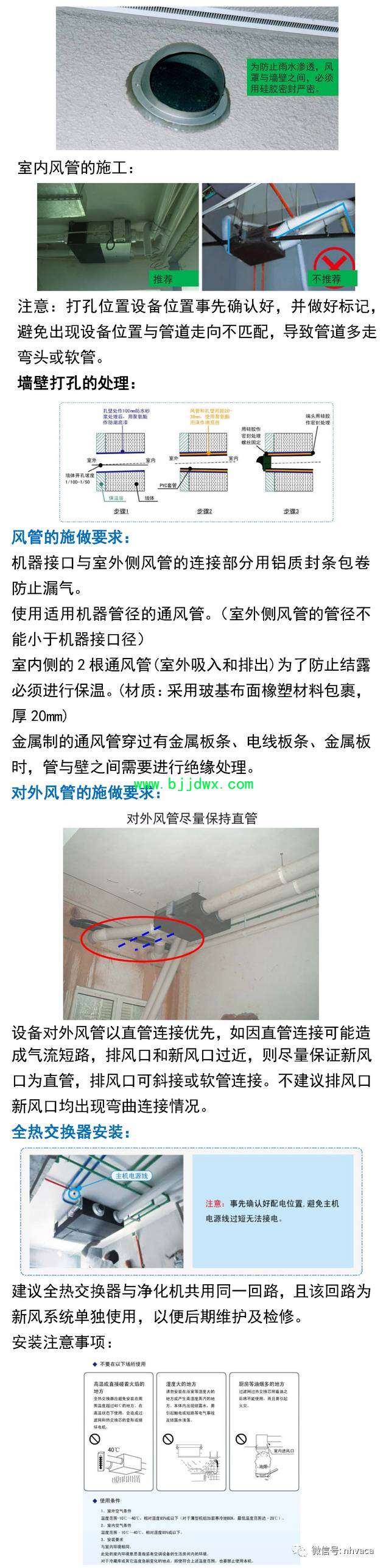

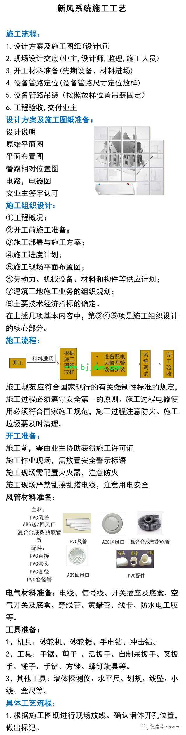

新风系统施工工艺攻略
做出标记
风罩施工注意事项
