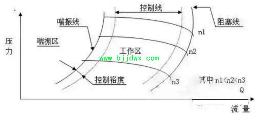

  当离心式压缩机进口流量减少到一定程度时,便会发生喘振,而维持压缩机运行的喘振流量要不低于压缩机运行的最小流量,即离心式压缩机在不同的转速下运行时会得到不同的机组喘振时的性能参数,将这些喘振点的参数标在性能曲线图上,并连接起来,就可以得到离心压缩机的喘振线。
  如果压缩机入口的进气量低于机器的喘振流量,必将导致喘振的发生,而在生产实践中可以通过以下的措施来防止喘振的发生。
4.1压力调节
  压缩机在高于设定压力的条件下工作时,可通过进口节流的方式维持出口压力,或打开防喘振调节阀将部分压力放空;也可加装旁通管,采用旁通回流的方法,使排出压力保持在设定的压力下,使其流量维持在所限定的最低流量之内。
4.2变频器调速
  压缩机在开始运行时,负荷最大,传感器把所测量的数据传至PLC(可编程控制器)PLC经过运算输出运行频率到变频器,控制变频器,紧接着压缩机的运行,PLC根据压差与流量的降低发出信号,控制变频器降低电源频率,从而降低了运行中压缩机的转速,避免了压缩机的喘振,并减少了不必要的能量损失。
4.3合理控制防喘振安全裕度
  根据离心压缩机性能曲线,在喘振线右侧采用了一条防喘振线作为防喘振调节器的给定值曲线,它与喘振线之间的这的区域是压缩机的安全边界,称为安全裕度。它是在一定工作转速下,正常流量与该转速下喘振流量之比值。当压缩机工作点到达防喘振线时,防喘振调节阀打开,以使工作点右移进入安全区,从而避免喘振的发生。
4.4设置报警仪表
  在离心压缩机的进口安装流量监视仪表,出口安装压力监视仪表,一旦压缩机已接近喘振工况区时能及时发出报警,以提前采取措施,防患于未然。
