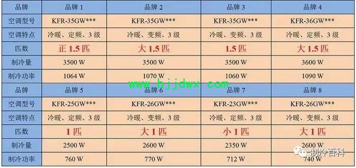

以上两种说法都有一定道理,而且结果相近,难以判断真伪。下表是市面上国内不同品牌空调的性能参数。
按照第一种说法,1匹≈2350 W制冷量,1.5匹≈3500 W制冷量;
按照第二种说法,1匹= 2500 W制冷量,1.5匹=3750 W制冷量。
上表中1.5匹空调制冷量符合“说法一”,1匹空调制冷量符合“说法二”。并且,同样是3500W制冷,还出现“正1.5匹”、“大1.5匹”、“1.5匹”三种称呼。
分析可见,采用“匹”来标记空调制冷量比较混乱,并不科学,它不能准确反映家用空调制冷能力。

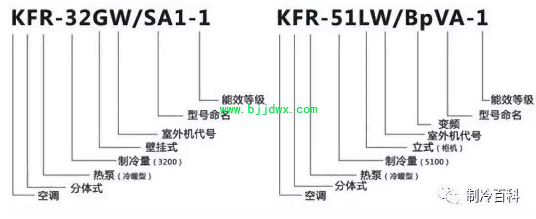

其实,国家标准GB/T 7725—2016《房间空气调节器》对家用空调型号命名已经做了详细规定。
以上表空调为例,KFR-23GW,KFR-25GW,KFR-26GW,KFR-35GW,KFR-36GW分别简称为23型、25型、26型、35型、36型,对应的空调制冷量分别为2300,2500,2600,3500,3600W。

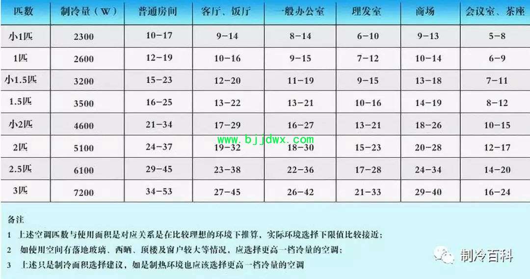

所以,买空调时应关注空调的铭牌制冷量而不是“匹数”,家用空调所需制冷量可按如下方法简单计算:
A、卧室
单位地板面积所需制冷量取115 ~ 145 W/㎡(房间保温好、密封好、不朝阳可取小,反之取大,层高较高时适当加大;一般情况下可取130W/㎡)。
15㎡房间:15×130=1950 W,若没有相应制冷量的空调,可就近选23型;20㎡房间:20×130=2600 W,选26型。
B、客厅、餐厅
单位地板面积所需制冷量取145 ~ 175 W/㎡(保温好、密封好、不朝阳可取小,反之取大,层高较高时适当加大;一般情况取160W/㎡)。
30㎡房间30×160 =4800 W,选50型;40㎡房间:40×160 =6400 W,选65型。
