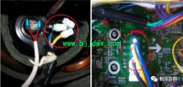

直流变频压缩机接线问题
变频驱动有极性要求,压缩机三端必须根据主板和垫片和压缩机盖上的标识按照接线图接线,接线顺序不得颠倒、接线不得松脱,否则会发生不可预知的后果。
维修后压缩机线的连接

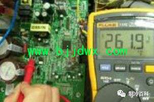

直流变频控制器高压问题:
外机主板上的大容量铝电解电容及与其并联的器件(PFC、IPM、分压电阻等)都是高压达380余伏的器件,断电后还有高压残压,该残压放电时间长,需要几分钟甚至十几分钟才能放电完毕,在这些器件未放电完毕前,人体是不能接触它的,否则会电击危害人身安全。
因此,维修时必须按照如下方式对电解电容进行放电。放电完成后进行维修前,请用万用表直流档测试放电位置两个点间的电压,以确认放电完成,防止由于放电速度慢或者接触不良导致未完全放电,产生异外的点击。若该两点间的电压小于20V,则可以进行维修操作。严禁不加放电电阻直接用导电的物体对电解电容进行放电!
将放电电阻或电烙铁的插头分别接触到放电位置的两个点(刚接触时有火花产生),保持 30秒钟,对电解电容进行放电。

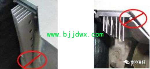

直流变频电器盒的装配问题:
 检查电器盒是否安装到位,卡扣是否卡在正确的位置。没装到位会导致电气安全距离(带电部件与金属部件或带电部件之间的距离)不足,影响变频器的长期可靠运行。以下两种情况卡扣均没有卡好在中间隔板上,皆不符合电器安全要求,易造成更换主板后仍然存在故障:

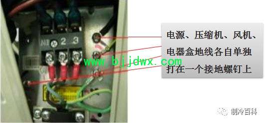

直流变频空调器外机接地问题:
维修完成后需接好所有地线,地线需单独打在一个地线螺钉孔。不能一孔打多根地线,否则可能会造成:
1、接地不可靠,产生漏电等电气安全隐患;
2、干扰信号无法流经大地,引起误动作或保护停机。

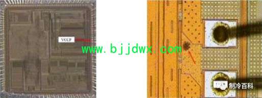

变频控制器半导体器件和集成电路较多,对静电比较敏感,一般耐ESD能力为2000V,如果周围有强电场,将会击穿氧化栅极。而人身上静电有时高达上万伏。
因此维修过程中须带静电环或先触摸接地金属片等释放人体的静电再进行维修,不得用手触摸主板上的半导体元器件特别是芯片!包装、运输和仓储时也需注意静电防护。下图为静电造成的芯片内部损伤。
 芯片内部静电损伤

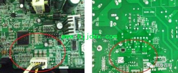

各线的插簧必须插到位,不得虚插、错插、漏插。扎线,不得将配线的两端拉得过紧,要求留有一定的松度,以免配线因被拉过紧脱离插片、连接器或感温包套管等。线扎头留长3mm~5mm,防止线扎头过长摩擦盖板发出异响。
更换配件后,应注意各电气连接线不能碰管、不能碰四通阀体、不能碰压缩机体、不能碰钣金件锐边,不能碰如散热片等表面比较粗糙有锐边角的电子元气件,不能把比较高细脚的元气件碰倒。需严格按照变频电器盒部件维修指导页图示的走线以及扎线方式布线、扎线。
特别注意强电(电源、电机、四通阀、电抗器、压缩机)与弱电线(感温包、过载)分离,各线不能跨主芯片,否则可能带来强干扰。
