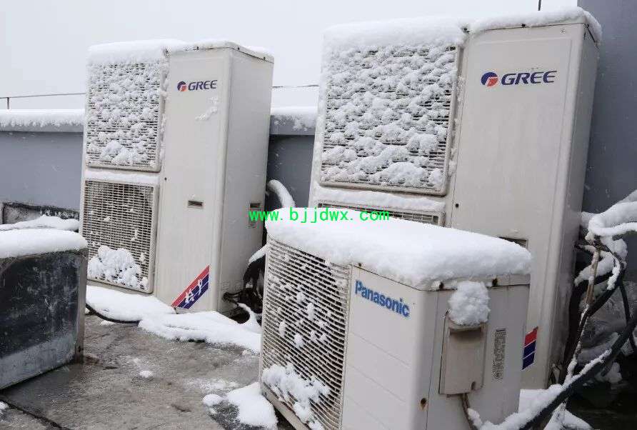

        进入冬季,用户会运行空调制热模式来进行取暖。在比较寒冷的地区,冬季平均气温在零度以下,空调在运行过程中室外机组的换热器会结霜,紧接着运行工况的恶化,如果不进行化霜,霜层越积越厚,不仅制热效果差,还会打坏风扇叶片、损坏压缩机,故风冷热泵型空调器需要进行除霜运行。今天,小编来介绍空调结霜机理及常见的除霜方法。
一、空调运行结霜机理
首选,必须有水在空调室外机换热器上,才有可能结霜。那么就涉及凝露的问题。当换热器的翅片表面温度低于当时空气对应的露点温度时,空气中的水将在翅片上形成凝露,这是一种常见的自然现象。
而在比较寒冷地区,空调运行制热时,室外换热器的翅片温度比较低,通常在0℃以下,凝露水会凝结为固态的小冰晶,紧接着运行时间的加长,换热器就结霜了。
一般空调运行工况中,干球、湿球温度为2℃/1℃或者干、湿球温度在0℃附近时,结霜最为严重。因为这时的空气湿度较大,含水量较多,露点温度刚好在0℃以下(见下表:干球、湿球温度为2℃/1℃时的露点温度为-0.26℃),如果产生了凝露,说明这时换热器的表面温度已经在0℃以下,且这时干球温度与露点温度之差仅有2.26℃,常见的热泵空调非常容易满足这个条件,因此容易形成结霜。在空调的测试工况中,也把室外干球、湿球温度为2℃/1℃作为低温制热测试工况。

从结霜的机理看,并不是温度越低越容易结霜,因为温度越低,露点温度也越低,从上表看出,干球温度与露点温度之差也越来越大,有时空调运行时,换热器表面温度会在高于当时空气的露点温度,就不会凝露,如果没有凝露水的存在,结霜就谈不上。因此,在低温工况下,比如-15℃以下,结霜反而不严重,有时甚至不结霜。
二、霜层的危害
冬天空调外机结霜会导致制热效果不佳,还会影响到空调机器的使用寿命,严重时造成一些不必要的空调损坏,具体危害及原理如下:
1、霜层的导热系数低,覆盖在换热器表面,当霜层厚度达到一定程度时,相当于在换热器表面增加了保温层,换热效果快速恶化。
2、多数空调的换热器是通过空气流动进行换热的,而霜层的存在会堵塞,增加了空气流动的阻力,使通风量严重下降,从而使得换热能力也下降,进一步加快霜层的产生。
3、霜层的积累越来越厚,将可能碰撞到风扇,使风扇损坏。太多的霜层,可能导致频繁化霜和化霜不干净,制热效果差,能耗增加,恶化热泵的运行
