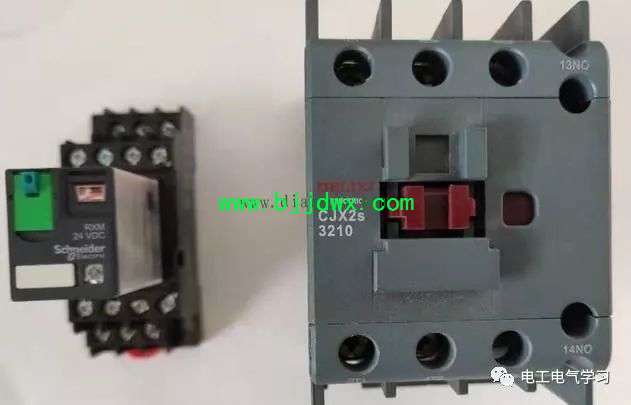

首先我们得搞清楚控制原理,交流接触器的主触点是三相的经常用于控制电机等三相交流电设备,它的线圈驱动电源一般有220V和380V的。如果我们的控制系统输出电源是直流型的如晶体管输出类型的plc,或者继电器控制采用的24V交流电源等与我们的接触器线圈不一样的时候我们就需要一个中间继电器间接驱动,好比于小电流控制大电流、弱电控制强电等,另外这样使用较为安全、与控制系统进行隔离避免损坏。
上图左侧为施耐德的24V直流型中继,右侧是德力西的220V交流型接触器,中继的触点的参数为6A/270VAC满足驱动接触器的要求,如控制一台三相电机正反转的运行原理图如下,通过一个开关电源获得一个24VDC电源,SB1是停止按钮,
SB2是正转按钮控制中继1的吸合,SB3是反转按钮控制中继2的吸合,两个中间继电器采用自锁+互锁的方式控制,那接触器就不用互锁了。使用中继一组的常开触点去控制接触器KM1和KM2的线圈即可完成电机正反转了。原理图很简单是电机控制中经典的、基础的方式,从中可以看出中继起到了以小带大的作用,按钮与交流电隔离起来操作起来也安全了。
交流接触器与中间继电器这样的配合在我们实际工控中很常见常用的,对于初学者来说首先要搞清楚它们的使用原理,分清楚线圈和触点的功能、了解交流与直流型的区别以及各种型号规格的选择,不能盲目的拿过来就接线,切记要看清楚元件上标注的参数,希望能帮到你.......
