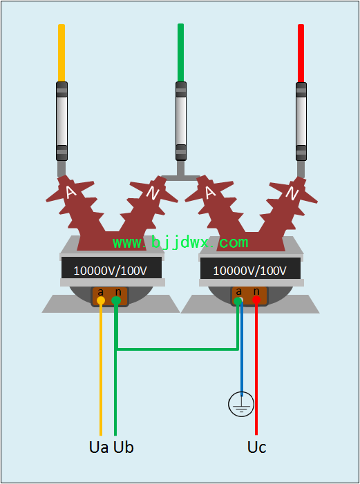

电压互感器的三种接线方式:

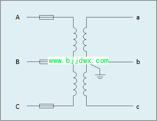

(1)Vv 接线方式:广泛用于中性点绝缘
系统或经消弧线圈接地的35KV及以下的高压三相系统,特别是10KV三相系统,接线来源于三角形接线,只是“口”没闭住,称为Vv接,此接线方式可以节省一台电压互感器,可满足三相有功、无功电能计量的要求,但不能用于测量相电压,不能接入监视系统绝缘状况的电压表。

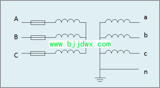

(2)Y,yn接线方式:主要采用三铁芯柱三相电压互感器,多用于小电流接地的高压三相系统,二次侧中性接线引出接地,此接线为了防止高压侧单相接地故障,高压侧中性点不允许接地,故不能测量对地电压。信息请登陆:输配电设备网

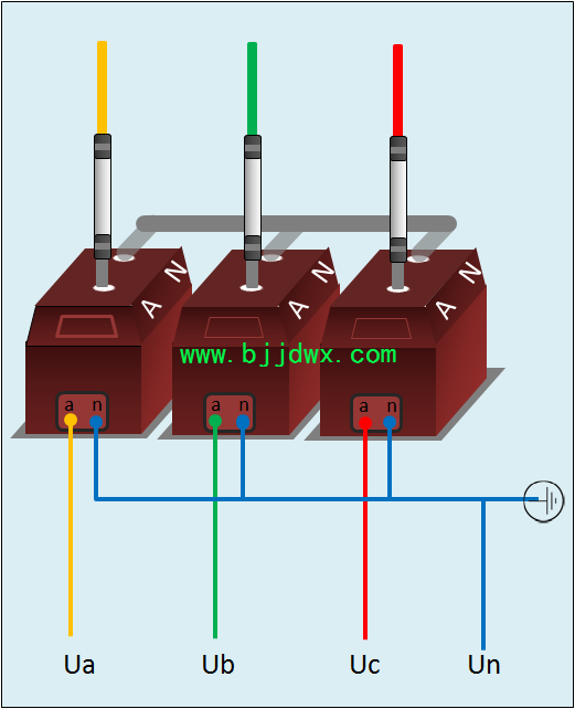

(3)YN,yn接线方式:多用于大电流接地系统。
(4)YN,yn,do接线方式:也称为开口三角接线,在正常运行状态下,开口三角的输出端上的电压均为零,如果系统发生一相接地时,其余两个输出端的出口电压为每相剩余电压绕组二次电压的3倍,这样便于交流绝缘监视电压继电器的电压整定,但此接线方式在10KV及以下的系统中不采用。下面我们一起来看看“电压互感器、电能表的原理图解及接线图解。
一、电压互感器接法
V/V接法原理图
V/V接法3D示意图
二、电压互感器Y/Y接法
Y/Y接法原理图
Y/Y接法3D示意图

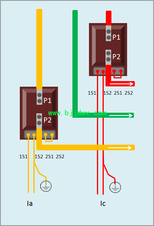

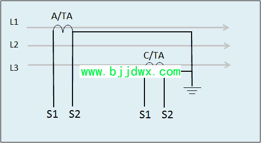

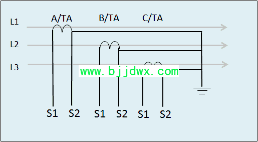

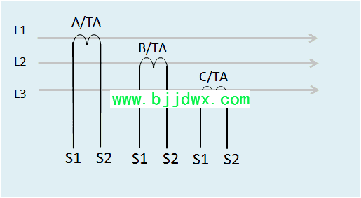

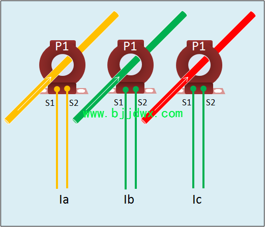

三、电流互感器不完全星型接法
电流互感器不完全星型接法原理图
电流互感器不完全星型接法3D示意图
四、电流互感器星型接法
星型接法原理图(适用10kV以上)
星型接法原理图(适用400V)
星型接法3D示意图(400V)

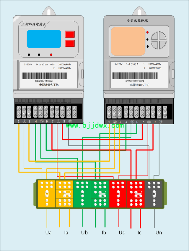

五、电能表接线示意图

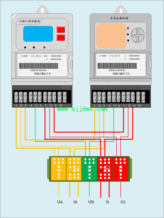

三相三线电能表组合接线示意图
(3*100V电能表+3*100V专变采集终端)

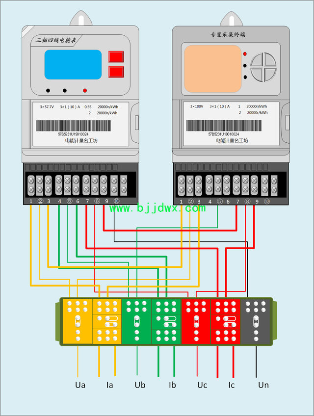

三相四线电能表组合接线示意图
(3*57.7V电能表+3*100V专变采集终端)
三相四线电能表组合接线示意图
(3*220V电能表+3*220V专变采集终端)

400V电流互感器不需要接地,10kV 及以上的电流互感器非极性端才须接地。在接线过程中强烈推荐采用分相接地的方式,而且电流回路与电压回路分开接地。
