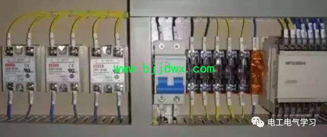

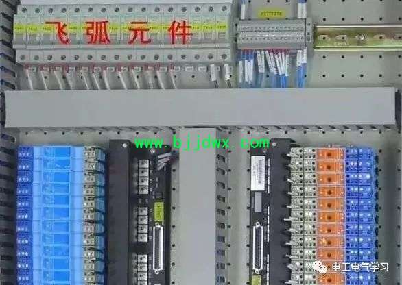

二次回路是任何电气设备必不可少的重要组成部分,二次回路的电气性能好坏直接影响到整台电气设备的性能和可靠性、安全性。同时,其二次元件的装配、标号,导线的选择、敷设以及排列组合等项目,构成二次回路布线工艺的重要内容。
二次布线工艺水平的高低将对产品质量产生直接的影响。过去企业只注重产品的结构性设计及电气性能的改进,而忽视了二次布线工作,造成了二次回路布线工艺落后,方法陈旧。在新的形势下,原来的二次布线工艺已远不能适应新产品开发以及市场发展的需要。
因此,采用新工艺、新技术,使用合适的新型电气附件等,已成为十分迫切的问题。
基本要求

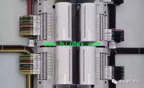

1、按图施工、连线正确。

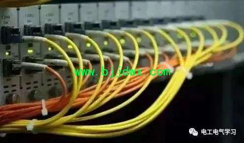

2、二次线的连接(包括螺栓连接、插接、焊接等)均应牢固可靠,线束应横平 竖直,配置坚牢,层次分明,整齐美观。
3、采用线束布线时固定线束应横平竖直布置并应捆扎和固定,捆扎间距不宜大于100mm,水平线束固定间距不宜大于300mm,垂直线束固定间距不宜大于400mm。
4、同一列器件的线号读向尽量保持一致。惯例为从左到右,从下到上,从内到外。
5、二次线截面积要求:
单股导线 不小于1.5mm2,
多股导线 不小于1.0mm2,
弱电回路 不小于0.5mm2,
电流回路 不小于2.5mm2,
保护接地线 不小于2.5mm2;
6、所有二次回路连接导线中间不应有接头,连接头只能位于器件的接线端子或接线端子排上。
7、每个电器元件的接点最多允许接2根线。每个端子的接线点一般不宜接二根导线,特殊情况时如果必须接两根导线,则连接必须可靠。
8、二次线应远离飞弧元件(指断路器、接触器等元件),并不得防碍电器的操作 。

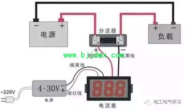

9、电流表与分流器的连线之间不得经过端子,其线长不得超过3米。
