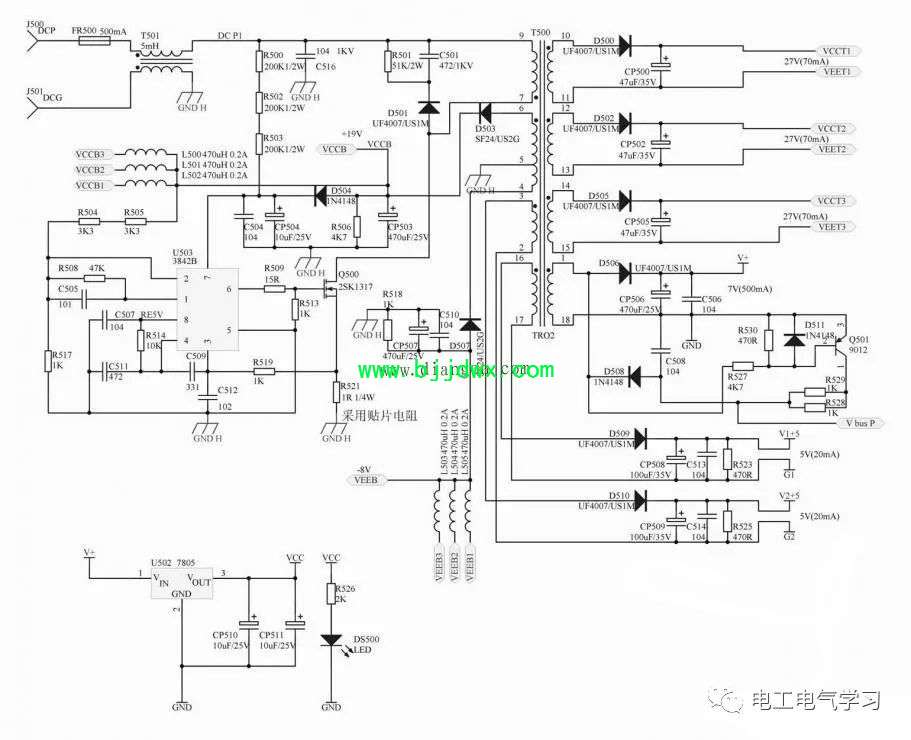

       四、上面三个延时主要针对的电气设备,而下面这个延时则是大家检修工作中确保人身安全必须要等待的。含有大容量电容用以补偿电路或设备的无功补偿器;同样含有较大容量电容的变频器、逆变焊机、开关电源等装置,https://www.diangon.com版权所有@!甚至是长距离供电线路在断电一定时间内,都存在幅值较高足以对人体造成伤害的电能!如果我们大家不待这些装置自行或经辅助放电器件将电能泄放掉,而直接上手的话——结果只能是被电(附图为大多数变频器内部用以指示开关电源工作的指示灯,当断电后该灯在直流母线电压降低约为90V以下时才会熄灭,大家可以利用这点大体判断变频器直流滤波电容电量的泄放情况)。
交流380V供电的变频器开关电源电路原理图
