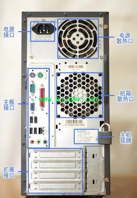

我们以一台班级内常用的主机为例(不同品牌、不同型号电脑可能略有差异),了解一下台式机的背板:
主机背板
电源接口:用于连接220V市电的接口。
电源散热口:主机变压器散热扇的出风口,为了保证散热,出风口应与墙面保持10厘米以上的间隙。
机箱散热口:主机箱散热风扇的出风口。
主机铭牌:用于记录厂家、型号、出厂编号等信息。
扩展接口:用于安装独立显示卡、声卡、网卡等设备。

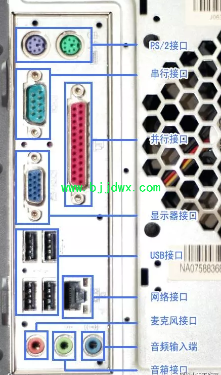

主板接口:如下图所示
PS/2接口:这两个接口用于连接鼠标和键盘,假如你的键盘和鼠标是圆形的接口,只要插到相同颜色的接口中就可以,紫色是是键盘接口,绿色是鼠标接口。
目前主流台式机已经逐渐淘汰这种接口,转为使用USB接口,USB接口可以提供更高的传输速率,比如USB接口的鼠标会比使用PS/2接口的鼠标,更加灵敏。
假如您使用的是USB接口的鼠标和键盘,可任意插到一个USB接口中即可。
串行接口: 一种较老的接口,传输速度比较低,在某些领域仍在使用,主流台式机,基本淘汰了这种接口。
并行接口:通常用于连接打印机的接口,例如:爱普生1600K系列打印机,传输速度较串行接口有了明显的提高,但也逐渐被USB接口所替代。
USB接口:目前最常用的接口之一,包括主流打印机、扫描仪、鼠标、键盘以及摄像头、U盘、移动硬盘都使用这种接口。按照版本可分为USB1.1及USB2.0,其最大数据传输率分别是12Mbps和480Mbps(Mbps=兆位/秒).
显示器接口:AGP(图形加速接口)用于连接显示器。目前主流配置为DVI接口,外观上为白色长方形,很容易与AGP的蓝色梯形接口区分开。DVI接口有3种类型、5种规格,比起AGP接口可传输更高质量的数字视频信号以及更长的传输距离。
网络接口:RJ-45以太网接口,传输速率通常为10M/100/1000Mbps,目前主流为100Mbps和1000Mbps。我校已实现了1000Mbps网络接入。
麦克风接口(红色):用于连接麦克风的接口。
音频输入端(蓝色):可将CD机、录音机等的音频信号输入计算机,进行音频编辑。
音箱接口(绿色):用于连接两声道音箱、耳机的接口。
