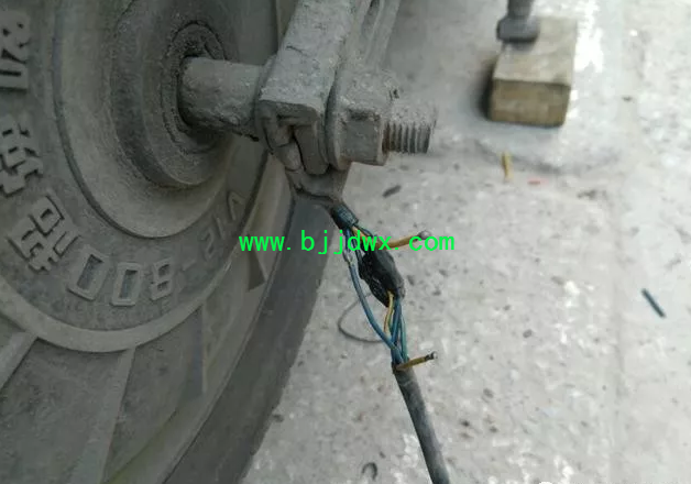

想必,你已经自己检查了一下。电动车启动无反应,一般首先考虑的有:
断电,刹车断电引起的,先拔掉;
转把,应在控制器端试车,你已经排除;
电源,你测量控制器电门锁电压,和电源正负极电压,看正常供电吗;
电机霍尔,用修车宝测量一下;
控制器,我不确定你是否真的排除了,最好的办法就是换新控制器来排除。
在经过上述检查还没有找到问题,那么你可能疏忽了一些地方,如:
电机相线断路,电机相线两两短接,然后推动电机,均有阻力则说明正常;否则,电机有线有断的地方。
电源问题,测量电瓶看看有没有坏的;空气开关短接;检查电门锁没有虚接
新转把,新控制器(双模控),只要电源正常,电机不烧、不断线,一定可以走。
