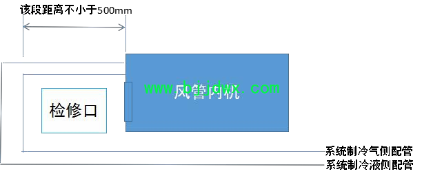

3.室内机必须预留足够的检修空间,并且必须采用无异味阻燃纳米帆布导风。
内机做防尘保护,风道软连接必须采用三防布(防火、放水、防霉)。
▲ 工艺规范:
所有的制冷剂管道安装时,要保证与机组电器盒的距离在 500mm 以上,以保证足够的维修空间。这个位置是目前没有得到重视的地方,请安装人员注意!

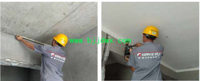

三、吊杆支架及保护套安装要
1.管道吊杆支架安装前应红外激光或墨斗弹线定位,吊杆安装完成后应横竖成线。
2.冷媒管的吊杆间距应小于1.2m,做到间隔均匀,统一美观。
3.吊杆支架处须采用套管保护,避免震动造成保温棉破损。
