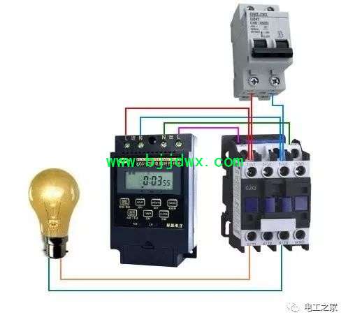

下面为实物接线图

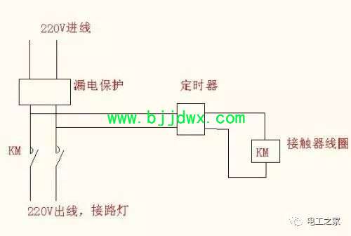

下面为电路图
1、断路器,根据负载的额定工作电流值选取(一般选取值大于负载的1.5~2倍)。
2、接触器,这种电路可选择线圈工作电压为220V的,与微电脑电子定时器的输入电压配套较宜。
3、微电脑定时开关,根据个人喜爱买的牌子来定。生产厂家都有很详细的使用说明和注意事项。
4、负载,一般自动打铃用的多,也可以控制其它电气负载,根据自己的控制对象自由选择。
