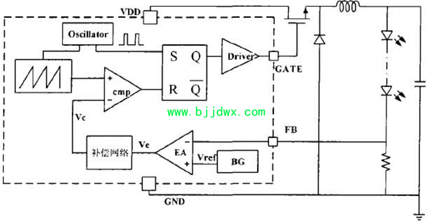

01 PWM调制方式
脉冲宽度调制如图1所示,指在特定频率下,通过改变开关功率管在每个周期内的导通时间,也就是通过调节占空比来实现输出电压的稳定。当输出电压由于工作环境、噪声等因数影响而改变时,误差放大器采样电压变化,并将信号输送给控制电路,由控制电路调节控制开关功率管信号的占空比,从而维持输出电压的稳定。
图1.1电压模式

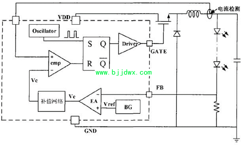

图1.2峰值电流模式

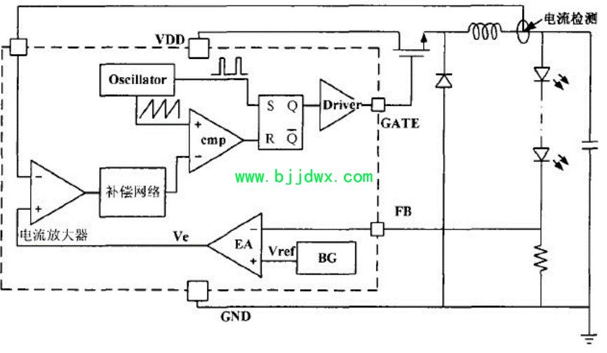

图1.3平均电流模式

PWM调制方式的优点:
(1)PWM调制方式在重载时具有很高的效率,且对负载的变化具有很好的动态响应。
(2)输出纹波电压小且线性度高。
(3)频率稳定,占空比调节不受限制,控制简单,且电流控制模式和电压控制模式都适用。
PWM调制方式的缺点:
(1)PWM调制方式在轻载时效率降低。
(2)恒压驱动时瞬态响应慢,而且需要较复杂的补偿电路。
(3)恒流驱动时需要精确的电流检测电路。

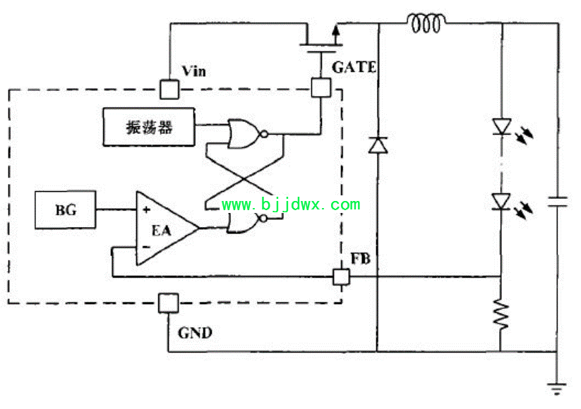

02 PFM调制方式
脉冲频率调制如图2所示,在开关功率管导通时间一定的条件下,通过调节开关功率管的关断时间,来实现对输出电压的控制。当输出电压变化时,误差放大器采样反馈信号,并将与基准信号比较以后的输出信号送给控制电路,由控制电路分析误差信号,并产生一个脉冲宽度恒定、频率变化的方波信号来控制开关功率管,从而维持输出电压的稳定。
图2基于BUCK结构的脉冲频率调制
PFM调制方式的优点:
(1)PFM调制方式在轻载时具有很高的效率、较好的频率特性和较高的电压调整率。
(2)PFM调制方式传输信噪比比较高,且具有很好的抗干扰能力。
(3)输出电压可调范围大,功耗低。
PFM调制方式的缺点:
(1)PFM调制方式在重载时效率会降低。
(2)输出纹波的频谱分散,没有规律。
(3)负载调整的范围很小,造成滤波的成本很高。

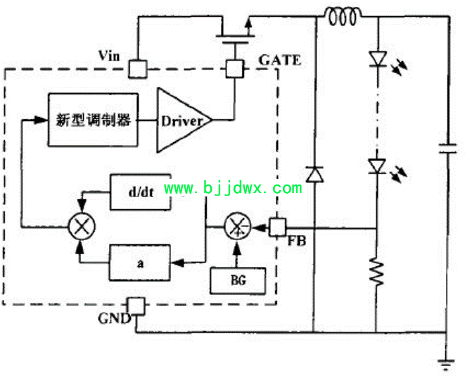

03Sliding Mode
调制模式
Sliding Mode调制模式即滑模控制,全称滑模变结构控制,是一种不连续控制。如图3所示,滑模控制方式使系统结构根据其当前状态有目的地进行变化,迫使系统在响应条件下沿所设计的轨迹作小幅度、高频率的上下运动,即滑模运动,从而减轻了系统对扰动及负载跳变的敏感性。
图3基于BUCK结构的滑模控制
Sliding Mode调制方式的优点:态响应速度快、鲁棒性强及稳定范围广等优点,但存在工作频率不固定的问题
(1)动态响应速度快。
(2)鲁棒性强
(3)稳定范围广
Sliding Mode调制方式的缺点是其工作频率不固定。
