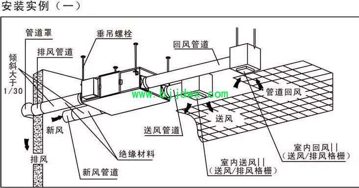

为了保证室内空气质量,大多数场合都采用了新风机组,新风机组是给被调节面积较大的区域送冷、热风及新风交换的一种设备,它使用风道送风的优点是:
① 便于维修保养;
② 便于集中控制,能迅速地使室内的空气达到舒适要求。
缺点是:
① 新风机组的耗电量大;
② 短时间内可能会出现温度不均。
面对能耗大的问题,应当从以下几个方面解决:
① 在回风处增设温度控制器并将温度控制器由控制电磁阀的开关变为直接控制轴流风机,这样做有如下好处:原两台新风机组(6台3KW 电机)一天使用时间为8小时,温度控制在24℃时,电磁阀停水时间为3小时,这样一天风机的耗电量为:144度/天,现在如果采用温控控制风机的形式,一天耗电量仅为:90度/天,整整少用54度电,一年能省去19710度电。
② 使用温控控制风机,还可以使室内的温度变化更小,减少冷、热损失。
③ 运行的调节,合理的新风输入也是节能降耗的一种手段,它可以有效减少冷、热的损失。
④ 设备的维护保养,经常清理机器过滤网和翅片,可以减少风机阻力,使冷热量充分发挥,减少机器运转时间。
