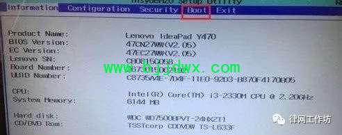

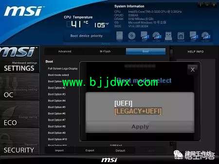

在电脑开启前按下启动键(各品牌电脑的不一样,联想一般是F2键),进入BIOS界面。

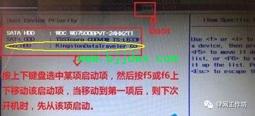

利用键盘上的左右键,进入到Boot界面,设置启动项。
利用键盘的上下键和F5/F6将 Hard Disk Boot Priority 中的USB HDD调整到第一位(启动项默认为U盘启动)。按下F10键保存并退出(点击enter键确认)即完成设置。

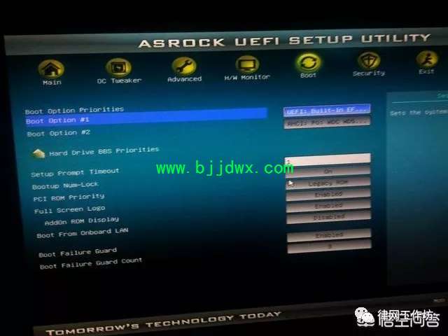

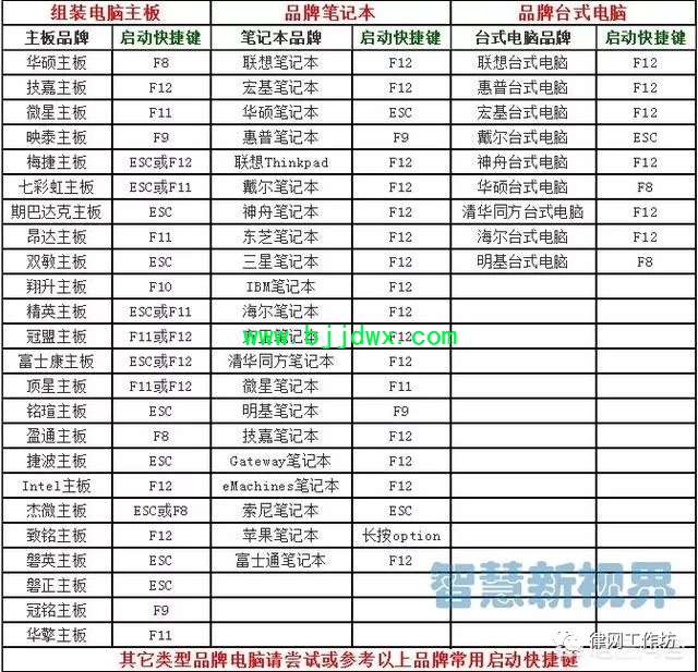

这个比较简单,一般进入电脑BIOS,一般选择启动选项BOOT,可以设置u盘为首个启动项,保存BIOS,重启电脑即可启动u盘。也可以直接选择U盘启动选项,直接启动u盘。

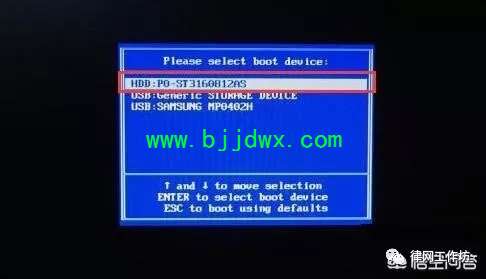

一般电脑主板都会定义开机启动快捷键,一般按快捷键,出现启动选项按U盘启动选项即可
假如U盘系统不支持uefi,只支持传统BIOS,一般需要在主板的启动模式中选择LEGACY+UEFI,否则可能无法启动。
各大品牌主板和电脑的启动快捷键

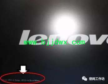

1.直接进启动项列表,上下键选择需要启动的选项,联想一般是开机出现联想图标后按F12(假如进不去,再试试加上Fn键一起按)

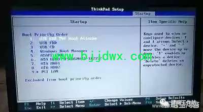

2.进BIOS setup设置启动顺序,可按F1键,同理,有时需要加Fn一起按。进去找到设置页,设置后保存,可默认设置优先启动顺序,不建议设置除硬盘以外的为最优先,可装完系统后改回。
声明:各机型按键可能有差异,具体可百度搜索。
