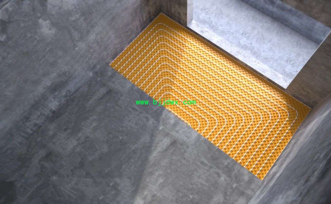

1地暖应该回填多少公分?

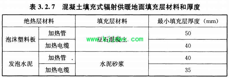

地暖行业标准《JGJ 142-2012 辐射供暖供冷技术规程》中已经明确了地暖回填层(混凝土填充层)的具体厚度:
1.加热管(传统水地暖) 不小于 cm
2.发热电缆(电地暖)不小于 cm
但现实与理论总有偏差,很少地暖施工真的按行业标准要求的厚度去做。

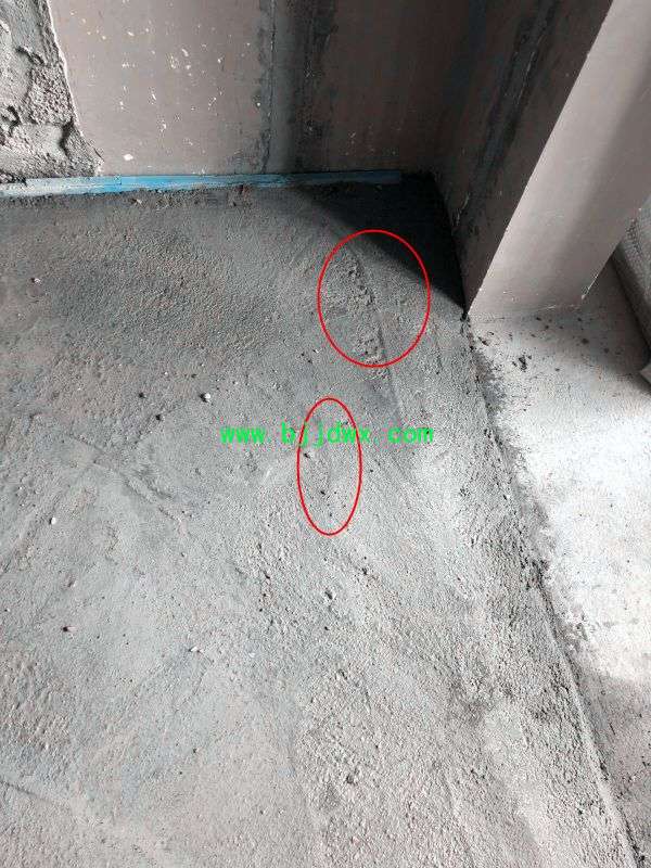

从图片中可以看到,这户家庭的地暖回填层做得非常薄,地暖管道的轮廓都清晰可见。外径16mm的地暖管,混凝土覆盖在管道上方2-4mm之间,整个地暖回填层在2cm左右。
上图案例并非偶然,不少地暖工地的回填层普遍都在2-3cm之间,这与行业标准的要求5cm相差甚远。

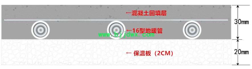

以上图结构为例,2cm保温板、16型地暖管、3cm混凝土回填层,其中混凝土配比为,水泥:石子:黄沙=1:2:3。
绿羽实验室通过实验测定,该地暖结构下的混凝土重量为 60.1 kg/m2,如果回填层按5CM厚度浇筑,那么每平方米混凝土重量将达到 100 kg/m2。

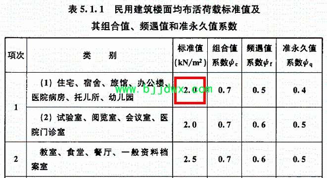

国家标准《GB 50009-2012 建筑结构荷载规范》中对楼面的活荷载有具体规定,即普通住宅的楼层载重能力为2.0kN。我们换算一下,1kN=102.04Kg,那么2.0kN就等于204.08kg/m2。
如果每平方再减去100kg的承重,那么给予我们住宅承重的空间就不多了,再配合大理石或瓷砖等一些较重的装饰层,地面的承重负荷就会进一步增高。
虽然不至于影响日常生活和安全,但是家庭在放置重物时就需要格外注意,比如台球桌、鱼缸等。
