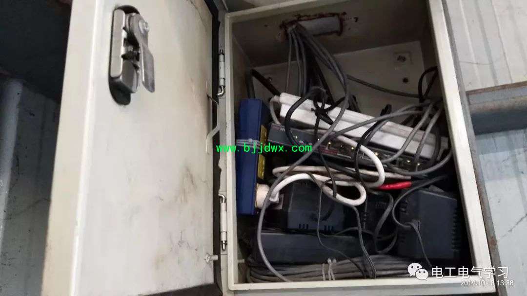

  从事了好多年的电工相关工作,见到过形形色色,稀奇古怪的电气故障现象。综合其原因也是多种多样,但是有一种原因却是前期可以避免的。下面就来分享一下。
     近期公司监控系统多个录像机镜头出现故障,硬盘机显示器视频信号报警,接到报修通知后开始展开排查。因为现场摄像头及相关POE交换机安装在高处,所以只有从监控软件系统查起,经检查网络配置、通道管理均正常没有人为篡改的痕迹,逐开始爬高上低检查现场设备。当排查到生产车间厂房上面时发现安装有监控电源及POE交换机的配电箱里有水渍,再仔细检查发现交换机多个网口状态灯不亮网线水晶头内部生锈。将有问题的水晶头重新处理后监控恢复正常。
     分析原因是因为该配电箱在安装施工时从顶部开口进线(没有回水弯等预防措施),加上前期连续下雨厂房漏水,水顺线从顶部进了配电箱。这是典型的前期电气安装作业不规范造成的后期故障。

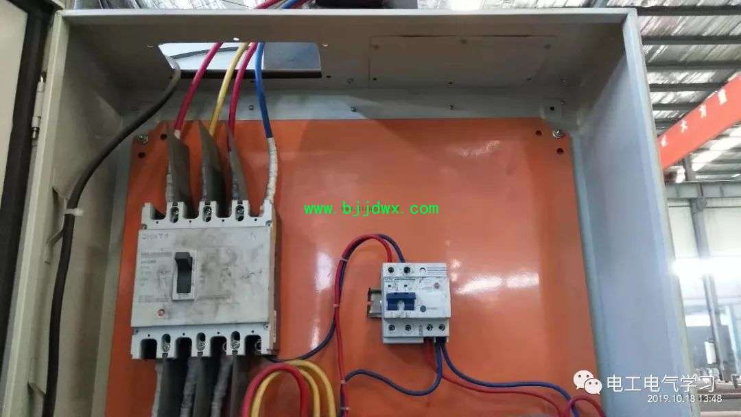

     根据本人多年电气工作经验告诫大家所有的配电箱不论哪一种安装方式都尽量不要从正上方开洞进线。
     (配电箱顶上进线存在安全隐患)
     目前我们使用的大部分配电箱进出线都是从底部,也有从侧面的。从正上方开洞进线不但有可能进水(本人亲身经历有一次工人把一杯水放在一台设备的配电箱上结果水撒了,刚好上面有一个小洞,水就进了配电箱结果导致里面西门子S7-200SMART的PLC故障),还有可能造成导电物品、工具、材料、粉尘进入造成短路等一系列的问题。
     类似的问题相信大家或多或少都有遇到过,在这里提醒我们广大的电气作业人员干这一行就要懂得基本的技术规范,遵守相应的行为准则,不能做问题的始作俑者。

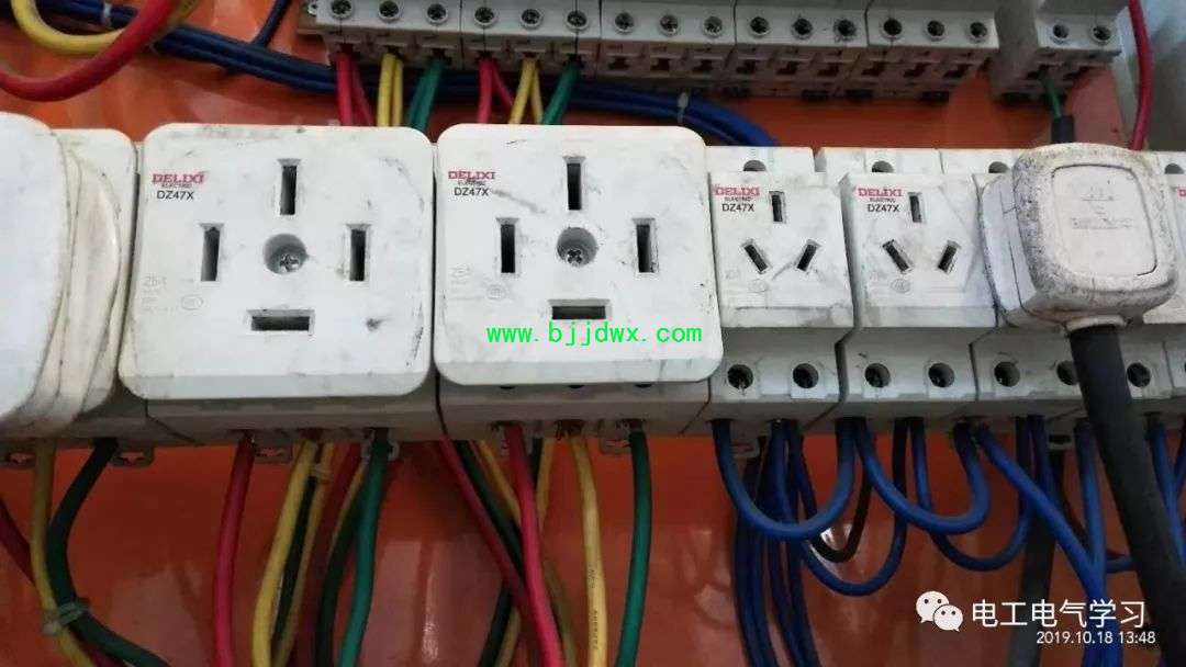

     (电气安装接线不规范铜线裸漏)
     因我们从事行业的特殊性,所以在日常电气安装作业中有一些规范是我们必须要熟悉和遵守的。不然就会给我们后续的工作带来许多的麻烦,甚至威胁到设备运行及人身安全。...........
