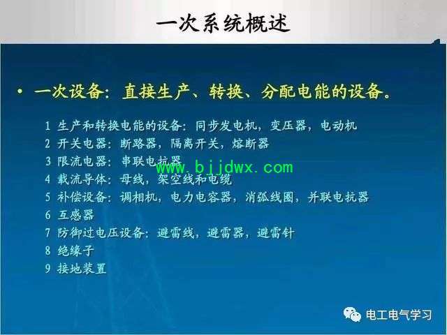

一次设备是指:直接用于生产、输送和分配电能的高压电气设备。它包括发电机、 变压器、 断路器、 隔离开关、 自动开关、 接触器、 刀开关、 母线、 输电线路、电力电缆、电抗器、电动机等。

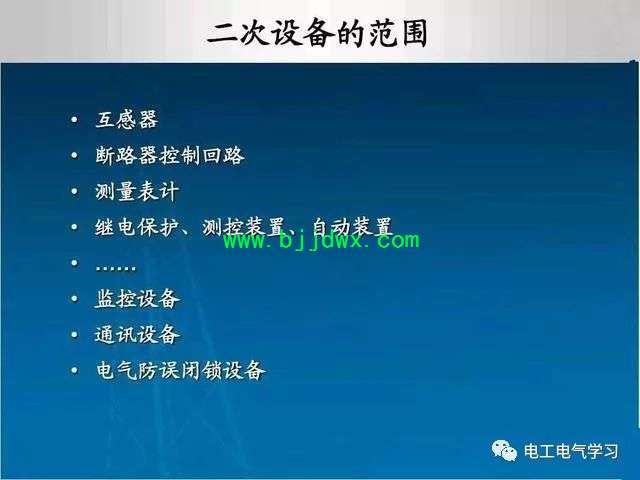

二次设备是指:对一次设备的工作进行监测、控制、调节、保护以及为运行维护人员提供运行工况或生产指挥信号所需的低压电气设备。如熔断器、 控制开 关、继电器、控制电缆等。
二、电气一次的分类。
电气一次设备根据其在生产中的作用可以分为六大类:

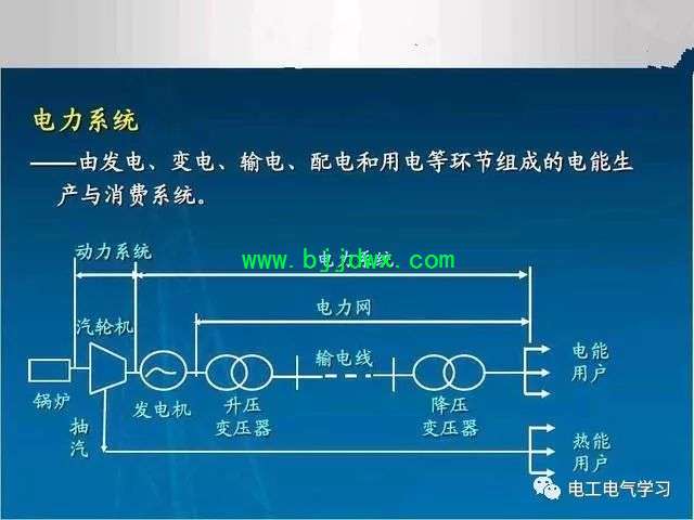

(1)生产和转换电能的设备。如发电机将机械能转换为电能、电动机将电能转换成机械能、变压器将电压升高或降低等,以满足输配电需要。
(2)接通或断开电路的开关电器。如断路器、隔离开关、熔断器、接触器 等。它们用于电力系统正常或事故状态时,将电路闭合或断开。
(3)限制故障电流和防御过电压的电器。如限制短路电流的电抗器和防御过电压的避雷器等。
(4)接地装置。它是埋入地中直接与大地接触的金属导体及与电气设备相连的金属线。无论是电力系统中性点的工作接地或保护人身安全的保护接地, 均同埋入地中的接地装置相连。
(5)载流导体。如裸导体、电缆等。按设计要求,将有关电气设备连接起来。
三、电气二次回路小分类。
1、控制(操作)回路:由控制开关与控制对象(如断路器、隔离开关)的 传递机构、执行(或操作)机构组成。其作用是对一次设备进行“合”、“分” 操作。
2、调节回路:是指调节型自动装置。如由 VQC 系统对主变进行有载调压 的装置,发电机的励磁调节装置。它是由测量机构、传送机构、调节器和执行机构组成。
其作用是根据一次设备运行参数的变化, 实时在线调节一次设备的工作状态, 以满足运行要求。
3、继电保护和自动装置回路:是由测量回路、比较部分、逻辑部分和执行部分等组成。
其作用是根据一次设备和系统的运行状态, 判断其发生故障或异常时, 自动发出跳闸命令有选择性地切除故障,并发出相应地信号,当故障或异常消失后, 快速投入有关断路器 (重合闸及备用电源自动投入装置) , 恢复系统的正常运行。(说明:以上主要是指常规的电磁型继电器等构成的保护与自动装置)
4、测量回路:由各种测量仪表及其相关回路组成。
其作用是指示或记录一次设备和系统的运行参数, 以便运行人员掌握一次系 统的运行情况, 同时也是分析电能质量、 计算经济指标,了解系统潮流和主设备 运行工况的主要依据。
5、信号回路:由信号发送机构和信号继电器等构成。
其作用是反映一、二次设备的工作状态。
6、操作电源系统:由电源设备和供电网络组成,它常包括直流电源系统和交流电源系统。
其作用主要是给控制、 保护、 信号等设备提供工作电源与操作电源, 供结主 变冷却、结水与结煤等动力设备,确保发电厂与变电所所有设备正常工作。
四,补充知识:连接保护装置的电气二次回路有以下几种回路。
(1)从电流互感器、电压互感器二次侧端子开始到有关继电保护装置的二次回路 (对多油断路器或变压器等套管互感器,自端子箱开始 ) 。
(2)从继电保护直流分路熔丝开始到有关保护装置的二次回路。
(3)从保护装置到控制屏和中央信号屏间的直流回路。
(4)继电保护装置出口端子排到断路器操作箱端子排的跳、合闸回路。
