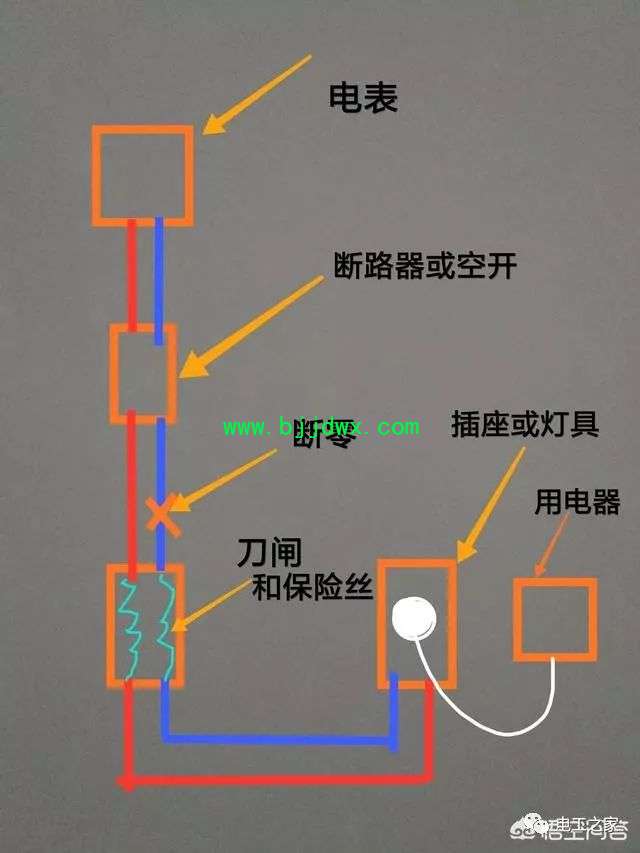

遇到这样的情况,普通用电者在不懂得基本用电常识的情况下基本无从下手,下面,我就站在普通人容易理解的的角度简单分析一下,希望能有所帮助。
首先,题中已说明用户用电笔检查了刀闸,那权当刀闸的保险丝连接是正常的,那么基本上可以排除电路短路的可能。因为,发生短路时,会熔断刀闸中的保险丝。
第二,排除了电路短路,最大的可能性就是进户线断零,怎么确定呢?将家中所有的用电器插头拔掉,把照明灯具的开关关闭,然后再检查刀闸零线端是否有电。这时候如果刀闸零线端已经没电了,基本可以确定是进户线断零。
第三,排查外部线路,最大的可能是电表与入户线之间的断路器或空开连接松动,当然也不排除电线被破坏的可能,到此为止,自己无法解决或没信心继续的话,请找到专业人员进行排查处理,切不可贸然行事,用电无小事,安全第一位!
