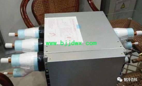

1、什么是分歧箱
分歧箱其实就是一个贮存冷媒的箱体,所有的室内的冷媒管都会连接到这个箱体上,这个分歧箱它会根据每台室内机的大小,以及它所需的冷媒量进行分配。分歧箱的优点在室外机配置较小、房子户型呈狭长型、管线较长的情况下,可以保障离主机更远的一个内机的输出冷媒效果。

分歧箱:分歧箱需要找一个位置单独进行安装,需要一个较大的空间把它“包起来”,但是通常不需要焊接,安装施工难度不大。装修完成后有一个很大的检修口(一般500*500),对美观有影响。

分歧箱:分歧箱是在厂家制造好的,所以内部焊接质量是有保证的。而外部和冷媒管的连接是用宽底螺母旋上去(俗称:喇叭口束接),施工无焊接。所有铜管连接只在两个地方:空调内机处和分歧箱所在处,检修找问题也比较方便。但是,一旦分歧箱内部出问题,现在维修方法基本是:整体更换!(故障点在膨胀阀、泄露、排水、电控)

分歧箱:因为膨胀阀外置于分歧箱,线性电子膨胀阀在调整冷媒流量时会发出噪音,但从内机转移分歧箱内,可减小噪音。

分歧箱:分歧箱连接,一拖五空调系统共12个连接点。连接点少且全部集中在一起,扩口连接,无需烧焊,装潢破坏程度较小。
