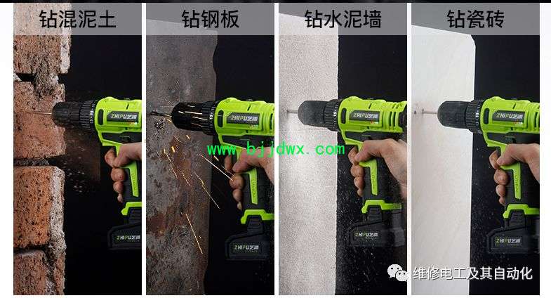

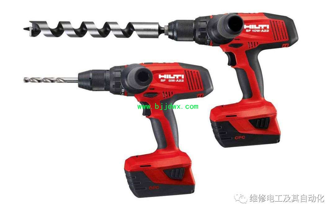

手电钻是一种电动钻孔工具,常用它在金属、塑料或木材制作的构件上钻孔。手电钻的种类和规格很多,常用的有手枪式和手提式两种。

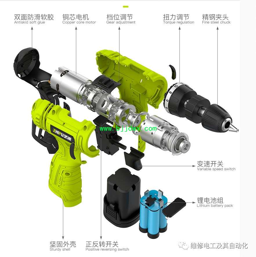

手枪式电钻大多是交直流两用,按电源电压分为12伏、24伏、36伏、48伏和220伏几种,其夹持钻头直径有4.2、6、8、10 和13毫米等。
手提式电钻按电源电压分为单相 220伏和三相380伏两种,其夹持钻头直径有13、19和23毫 米等。
